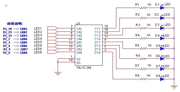

    因为项目所需,所以不得不开始研究M3,我用的是NXP公司的LPC1768这个芯片,它是具有三级流水线的哈佛结构,带独立的本地指令和数据总线以及用于外设的稍微低性能的第三条总线,还包含一个支持随机跳转的内部预取指单元。关于LPC1768这个芯片的内部资源这里就不罗列了,这些数据手册上都写的很详细,以后在学习总结中也会慢慢涉及。好了,今天只是初步测试一下它的GPIO功能,所谓的GPIO也就是通用输入/输出口(General Purpose Input Output),万丈高楼平地起,慢慢来吧。实验的原理图很简单,就是几个LED灯,关于灯的电流及电压参数,这里不作详细介绍,有兴趣的可以到网上或供应商那里要一份数据手册看一下,做技术的不能懒,有些东西该看的还是要看的。
图1 硬件原理图
图1 硬件原理图
    硬件原理图很简单了,74LVC244是用来驱动LED的,74LVC244内部就是8个三态门,关于它的详细电气参数,请参阅它的数据手册。关于程序也不是太难,有几个地方要说一下。即然是GPIO实验,当然要关注GPIO的配置了,由于大部分引脚都具有一个以上功能,所以首先要配置引脚功能寄存器PINSEL,只有当引脚配置为GPIO功能时,GPIO的方向位才有效,对于其它功能来说,方向是自动的。关于引脚功能寄存器PINSEL功能如下表所示:

    除了以上两个寄存器要配置,与GPIO端口相关的寄存器还有快速端口值寄存器FIOPIN可以用来读/写端口的值,端口输出置位寄存器FIOSET,当这个寄存器的相应位置1时,相应端口引脚输出1,当然也可以从这个寄存器读取当前引脚输出的值,与它对应的寄存器是FIOCLR,当寄存器FIOCLR相应位置1时,相应引脚输出0,但这个寄存器是只写寄存器,不能读取数据。好了,关于这些寄存器先总结到这,详细的配置还要看LPC1768的用户手册《user.manual.lpc17xx》,当然也可以经常去NXP网站逛逛看看其它的handbook或whitepaper            好了,下面给出实验程序,由于程序太多,只给出部分,剩下的源文件可以到工程文件夹中去找:

      GPIO1->FIODIR = 0xB0000000;           /* LEDs on PORT1 defined as Output    */
      GPIO2->FIODIR = 0x0000007C;           /* LEDs on PORT2 defined as Output    */
      Led1Off();     /* 初始化时熄灭所有的灯*/
      Led2Off();
      Led3Off();
      Led4Off();
      Led5Off();
      Led6Off();
      Led7Off();
      Led8Off();

      因为程序是最基础的实验,所以不是太难,程序中延时函数用的是系统节拍定时器,每1m中断一次,系统节拍定时器的中断配置函数是SysTick_Config(uint32_t ticks)它在core_cm3.h中有定义,有兴趣的话可以看看。GPIO是一个结构体指针,原型在LPC17XX.H这个头文件中,其定义的原型如下所示:
