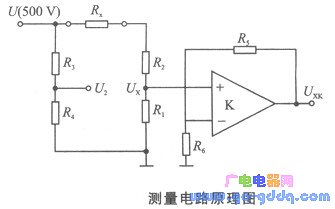

  本系统采用电桥调零法测量外加电压500 V时的绝缘电阻,电路原理图如下图所示。
电路原理图

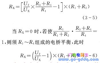

  由图可得:
电路原理图
  当Rx很大时,Ux很小,为了保证A/D转换精度,需对Ux进行程控放大。设放大器输出U XK,放大倍数为K,则式(3-6)可写成
  式(3 -7)即是测量的数学模型。从模型可看出:Rx的测量值与外加电压U(500 V)无关,当给定K、Ri和R2时,电桥调平衡,只须测得U2和UXK,则由式(3-7)可求得绝缘电阻Rx。

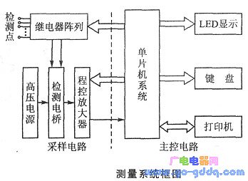

  2.系统框图
  测量系统由主控电路和采样电路两大部分组成。下图为其系统框图。主控电路是一个8031单片机系统。采样电路由继电器阵列、高压电源检测电桥和程控放大器组成。
系统框图
  系统工作过程是:根据键操作,单片机系统按给定的程序控制继电器阵列,使检测点接入测量电桥的Rx端;高压电源提供500V直流电压;电桥输出的电压经程控放大器放大和A/D转换,被单片机读取;按式(3 -7)计算出Rx,由LED显示或打印机打印记录。
