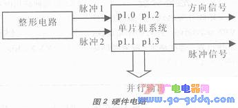

硬件电路
81.gif?imageView2/2/w/550
    硬件电路部分主要由脉冲整形电路和intel8031单片机为核心的单片机系统构成(见图2)。图2中:整形电路将光电收发器产生的两路脉冲信号整形后,送入intel8031单片机的P1.0、P1.1口。单片机通过内部定时器中断,对P1.0、P1.1 口输入的脉冲信号进行采样。采样数据经处理程序处理后,生成代表旋转速率的脉冲信号和代表旋转方向的方向信号,并由P1.2、P1.3口串行输出。也可根据实际需要,将识别到的旋转速率、旋转方向等信息通过并行接口输出到其它显示、控制设备。
    图2中的整形电路由两个如图3所示的模块构成,分别对应两对光电收发器。555定时器构成单稳态触发器,对光电收发器发送的脉冲信号进行整形。当光线照射时,光电收发器的收端处于导通状态,则单稳态触发器的输入引脚为一高电平。当光线被遮住时,光电收发器的收端处于截止状态。此时,单稳态触发器的输入端被电阻R2下拉为低电平。适当调节电阻R2,使高电平大于2/3 VCC,低电平小于1/3 Vcc,单稳态触发器就能对输入脉冲信号进行整形,并将整形信号输出至8031单片机系统。
    8031单片机系统采用外置程序存储器的典型应用电路,这里不再赘述。

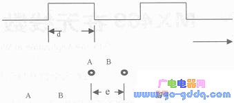

    智能光电旋钮的软件主要是设计 8031单片机系统的定时器中断,判别遮光片的旋转方向和旋转速率。设计难点在于旋转方向识别。
    旋转方向识别原理
    将两对光电收发器的接收部分近似为A、B两个点,当遮光片旋转时,如图4所示。
83.gif?imageView2/2/w/550
    图中,设A、B两点间距为“e”,遮光片的遮光区长度为“d”。旋钮制作时使遮光片的遮光区长度和非遮光区长度相等,且“d”大于“e”。遮光片旋转时,其运动图像可近似为周期性占空比为1:1的矩形脉冲(凸部代表遮光区,凹部代表透光区)。这样,当遮光片向箭头方向移动时,必然循环处于:A、B被完全遮蔽;A 未遮蔽而B被遮蔽两种状态。当遮光片反向移动时,则循环处于:A、B被完全遮蔽;B未遮蔽而A被遮蔽两种状态。
    光电收发器收端处于遮蔽状态时,单稳态触发器输出高电平,反之,则输出低电平。所以,单片机只需定时采集输入的电平,将“检测到A、B被完全遮蔽”作为判决起始点,然后根据是否紧接着出现“A 未遮蔽而B被遮蔽”或“B 未遮蔽而A被遮蔽”这两种状态来判断其旋转方向。
    旋转速率识别原理
    旋转速率的识别实质上是识别“A、B完全遮蔽”和“A、B之一未遮蔽”这两种状态转换的频率。同样,如果将“A、B被完全遮蔽”作为判决起始点,然后根据是否紧接着出现“A 未遮蔽而B被遮蔽”或“B 未遮蔽而A被遮蔽”这两种状态之一,无论哪种状态一出现,都在脉冲输出端产生一脉冲信号。同时,对产生的脉冲信号记数,脉冲的总个数除以脉冲记数的时间,就能得到旋转速率。

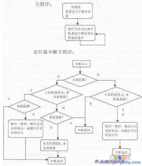

程序流程图
83.jpg?imageView2/2/w/550
    这种智能光电旋钮的软件并不复杂,用8031汇编语言编写的程序总长不超过50条语句。软件流程示于图5。
