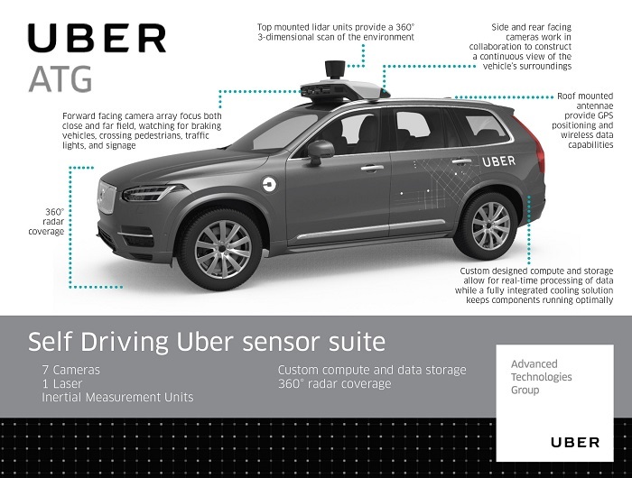

根据事故现场图片看,Uber的这辆事故自动驾驶汽车正是由其ATG(Uber先进技术部门)研发的。依据Uber此前公开的相关信息,该汽车应是配备了一整套的传感器系统:
顶部激光雷达,能够以每秒多次的速度生成汽车周围的3D成像;
前端无线电波雷达,位于汽车前后,可实现360度无死角的探测;
短焦和长焦光学相机,对成像进行实时分析。
很显然,Uber是希望能够通过这一套传感器系统做到实时、全范围探测的,但事故还是发生了。
这种情况下,造成事故最大的可能就是各传感器自身性能不足以及搭配方案不合理。甚至可以说,正是因为顶部、前端雷达与摄像头图像处理协作不善,才导致了这场事故的发生。

纵观各大自动驾驶汽车,大多选择的是混合搭配上述设备的方案,以形成一套完整的传感探测系统。如撞人致死的Uber自动驾驶汽车,其顶部就配备了一个Uber自家的激光雷达,前后也配备了多个无线电波雷达以及短程和长程光学相机。
虽然尚不知晓Uber自研激光雷达和使用的其他传感器真实性能如何,但可以肯定的是,除去出传感器自身性能有限之外,Uber自动驾驶汽车在这种搭配方案之下,依就发生了事故,该方案就一定没能做到360度无死角探测,才不足以保证汽车在光线环境较差、极端天气等情况下正常行驶的。

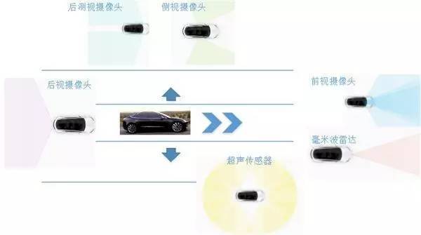

和Uber一样,特斯拉也非常热衷于自动驾驶汽车的研发与路测。2016年10月20日,马斯克宣布将为所有的特斯拉新车搭载“具有完全自动驾驶功能”的硬件系统——Autopilot 2.0,其大致的搭配如下:
1.车头6个、车尾6个,共12个超声波传感器;
2.前挡风玻璃下内后视镜上端长焦、标准、短焦共3个前视摄像头;
3.外后视镜前端翼子板后端两侧共2个后测视摄像头;
4.前后门中柱靠上端两侧共2个侧视摄像头;
5.后窗上部中间1个后视摄像头;
6.后车牌位置上一个倒车摄像头;
7.前保险杠中部1个毫米波雷达。
很明显的,特斯拉的硬件系统滞后于Uber,由毫米波雷达+摄像头+超声波传感器组成。从这一搭配看,整体投入成本较低,不仅没有激光雷达加持,还以摄像头为主,全自动无人驾驶系统售价仅8000美元。

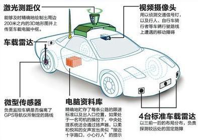

从这张网传的百度无人车硬件配置图看,百度的传感器系统以雷达为主+摄像头为辅的搭配方式,来实现自动驾驶的,包括一个车顶的Velodyne激光雷达;多个车载雷达,分布于汽车前后端;一个摄像头,用于侦测移动障碍物。
这种搭配方式,实现了汽车远距离大范围探测。除此之外,相较于特斯拉,由于有了Velodyne激光雷达(单价约7万美元)的加持,让百度自动驾驶汽车具备了在暗光、密集环境中的行驶功能。当然,成本也相对较高。
