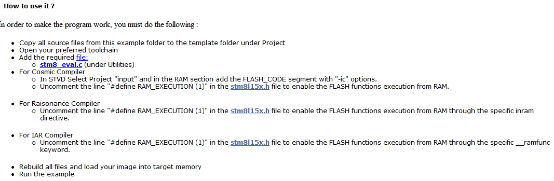

在 STM8L151G6U6中可支持字节擦写和块擦写,块擦写可一次擦写很所字节。字节擦写比较简单,需要注意的是块擦写,在块擦写中,需要配置一个地方。
库中使用说明
对于IAR来说,
Uncomment the line “#define RAM_EXECUTION (1)” in the stm8l15x.h file to enable the FLASH functions execution from RAM through the specific __ramfunc keyword.
之后可在程序中调用Flash_BlockProgram();来进行块擦写。
