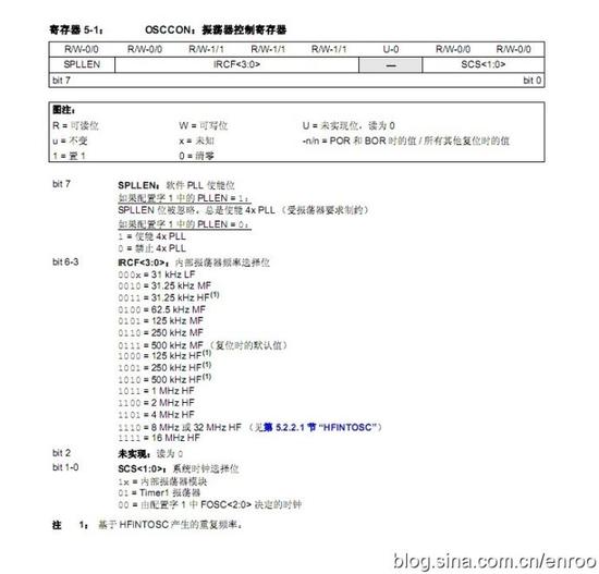

时钟设置一般只和两处有关 一个是配置字,一个是振荡器控制寄存器 OSCCON 下面我们以PICLF1823为例子进行讲解。
PICLF1823 配置字设置 中与时钟有关的就是 FOSC<2:0>:振荡器选择位,和PLLEN:PLL使能位 。
OSCCON 是有关内部时钟频率选择,如果只用外部时钟一般不理会。以下是数据手册中OSCCON寄存器的详细介绍。

使用内部时钟将时钟频率设置成8MHZ
开发环境:MPLAB X IDE
芯片型号:PICLF1823
#include
__CONFIG(FOSC_INTOSC&WDTE_OFF&PWRTE_ON&MCLRE_OFF&CP_ON&CPD_OFF&BOREN_ON&CLKOUTEN_OFF&IESO_ON&FCMEN_ON);
__CONFIG(PLLEN_OFF&LVP_OFF) ;//将FOSC<2:0>:振荡器选择位设置成 INTOSC,
void init_fosc(void)
OSCCON = 0x70;//8MHZ IRCF<3:0>时钟频率选择位设置成8MHZ
int main(int argc, char** argv) {
init_fosc();
while(1);
PLL是用来做什么的呢?他的作用就是能将8MHZ的时钟频率X4变成32MHZ,记住只有8MHZ可以,其他频率是不行的。
使用内部时钟将时钟频率设置成32MHZ
开发环境:MPLAB X IDE
芯片型号:PICLF1823
#include
&CLKOUTEN_OFF&IESO_ON&FCMEN_ON);//这个要放到上一行去
__CONFIG(PLLEN_ON&LVP_OFF) ;//将FOSC<2:0>:振荡器选择位设置成 INTOSC,使能PLLEN
OSCCON = 0xF0;//32MHZ IRCF<3:0>时钟频率选择位设置成8MHZ ,使能4XPLL
init_fosc();
while(1);
