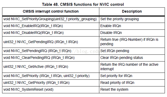

异常主要分为中断(如IO口,UART,等)和系统异常(如NMI,SYCTICK,等),注意区分中断和系统异常,下文异常为统称,
在CMSIS中,IRQn_Type为异常类型的枚举,系统异常一般为负数,中断则从0开始
常用的操作异常的CMSIS函数,为了可移植性,建议使用这些函数操作异常。中断相关寄存器主要在NVIC,系统异常相关寄存器主要在SCB中。
这些函数在core_cm4.h中定义
系统复位时,所有中断都是禁止的,并且优先级为0(最高优先级),所有系统初始化时要调用一次NVIC_PriorityGroupConfig来设置优先级分组情况。

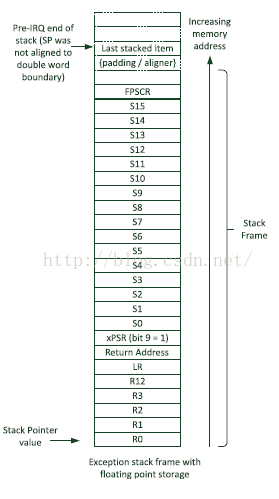

在进入异常处理函数前,硬件会将如下寄存器入栈(使用PSP或MSP),如果没有浮点数单元,则只有8个(xPSR,返回地址,LR,R12,R3-R0),这些寄存器组称为Stack Frame
根据AAPCS,在函数进入和退出时,SP的值必须double-word对齐,否则会插入padding以保证对齐。该对齐也可以关闭(xPSR的bit9为0时则不对齐)对齐都由硬件根据xPSR的bit9自动完成
操作CCR寄存器对是否对齐进行设置:
SCB->CCR |= SCB_CCR_STKALIGN_Msk;           // Set STKALIGN bit (bit 9) of CCR
