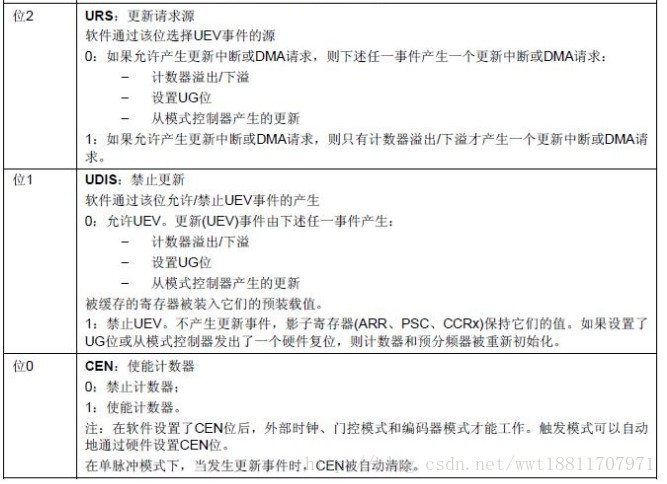

(1)控制寄存器 1( TIMx_CR1),各个位介绍如下:
这里写图片描述
这里写图片描述
这里写图片描述

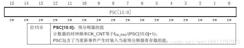

(3)预分频寄存器( TIMx_PSC)
这里写图片描述

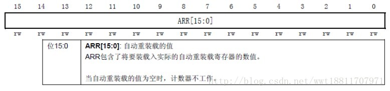

(4)自动重装载寄存器( TIMx_ARR),各位如下图:
这里写图片描述
此寄存器在物理上实际对应着 2 个寄存器。一个是程序员可以直接操作的,另外一个是程序员看不到的,这个看不到的寄存器被叫做影子寄存器。事实上,真正起作用的是影子寄存器。 根据 TIMx_CR1 寄存器中 APRE 位的设置: APRE=0 时,预装载寄存器的内容可以随时传送到影子寄存器,此时 2者是连通的;而 APRE=1 时,在每一次更新事件( UEV)时,才把预装在寄存器的内容传送到影子寄存器。
