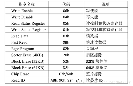

3、W25Q128 内部有一个“SPI Command & Control Logic”,可以通过 SPI 接口向其发送指令,从而执行相应操作。
指令的长度是不定的,有单字节的,也有多字节的,W25Qxx 一共具有 34 个操作指令,在此只列举常用的 12 个。
这里写图片描述
