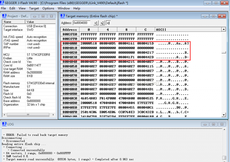

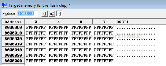

一、烧录两个程序,读取FLASH(实测结果:两个区域都有程序,跟烧录的顺序没有关系)

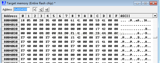

1、首先 烧录0x08004000开始的程序
读取FLASH:只有0x08004000处有数据

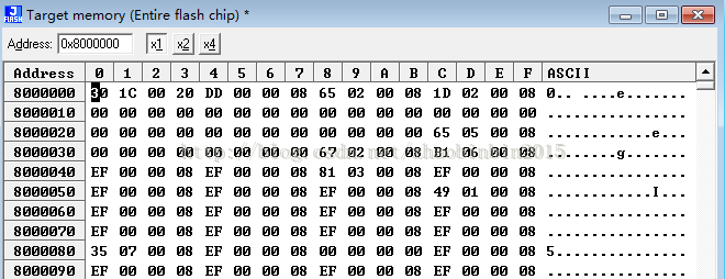

2、烧写0x08000 0000程序
读取FLASH:0x08000000和 0x08004000处都有数据

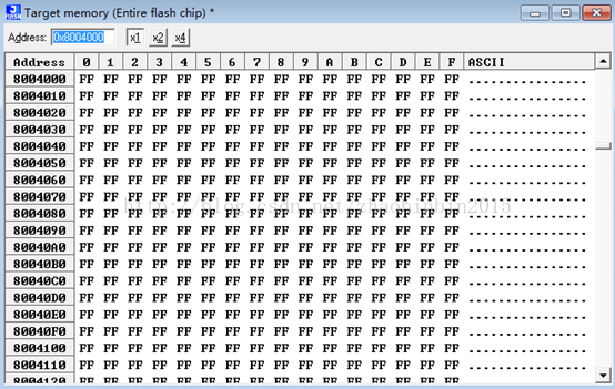

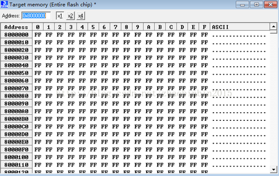

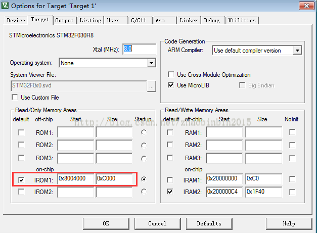

二、擦除Flash(实测结论:擦除一个,即擦除所有的芯片,跟顺序无关。不更改keil的配置)
