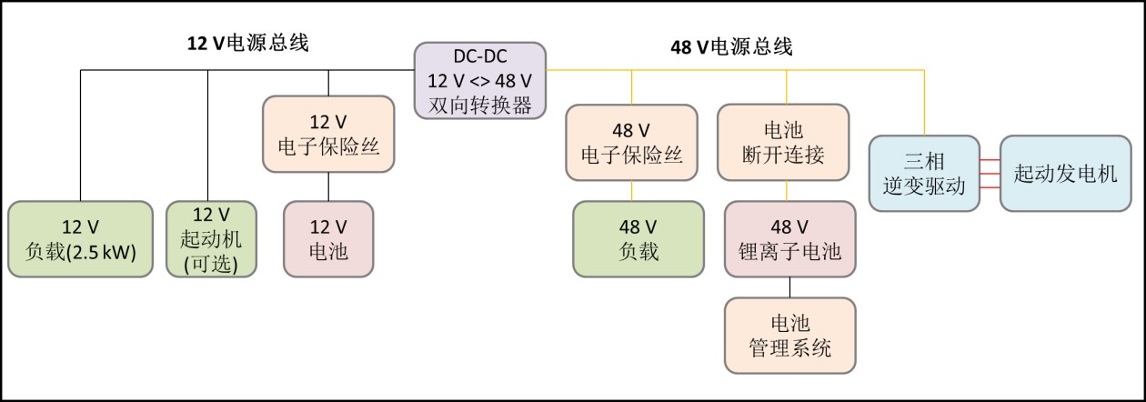

目前,现有的48V架构有很多种,变体也在增加。大多数系统包括一个电池、一个起动机发电机、一个电压转换器,通常至少有一个48V负载。由于48V汽车仍然保留12V电池和多个12V负载,因此在可预见的未来,这些系统很可能会以双电压架构存在。请参见图1。
图1.典型的48 V轻度混合动力系统电气拓扑
使用48 V双电压结构,许多新的汽车电气配置是可能的。因为48 V系统从根本上来说能够提供更高的功率水平,所以使用新的、更高功率的子系统是可能的。随着48 V系统的出现,在12 V拓扑中集成48 V电动压缩机和48 V电动稳定系统成为可能。此外,更高功率的实现将通过利用提高的能效促成更高动力的12 V负载迁移到48 V总线。
最初,双电压系统的12 V将保持原样,没有12 V交流发电机。由于唯一的电源是48 V发电机,该系统将需要一个转换器,将48 V产生的功率转移到12 V电池。这种转换器需要紧凑、轻量级和高能效。它的设计是双向的,这使得在高电流需求时期能结合使用两种电池,需要在冷车启动等情况下使用。该双向转换器能够转换来自任何一个电池的电源,并在它们之间传输能量。
48 V的起动发电机是主要部件。它负责产生汽车的所有电力并启动汽车。此外,起动机发电机在汽车制动过程中进行再生能量回收。在这种模式下,机器充当发电机,向动力总成提供负扭矩,使汽车减速,并回收电池的电荷。起动发电机有许多配置和功率水平,每一个都有非常具体的汽车实施目标。

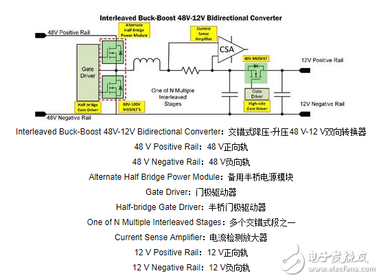

48 V轻度混合动力汽车DC-DC转换器
双向电源转换器需要在两个电池系统之间共享电荷,并且功率范围通常在1kW到3kW范围。在这种大功率范围内维持高能效的最流行的拓扑结构是多级降压升压转换器。降压拓扑支持功率从较高的电压侧向下流向较低的电压侧。升压拓扑支持功率流向相反的方向。多级设计支持将多个独立的转换器子电路组合成单个高功率转换器。这种多级设计支持在轻载条件下去掉(shedding)某些段。多级shedding功能通过使用一个可导通或关断的输出MOSFET以使能每一特定段实现。典型的转换器设计如图2所示。突出显示的方框表示安森美半导体提供大量产品的领域。
安森美半导体提出轻度混合动力汽车系统半导体方案
图2. 多级DC-DC转换器的单级拓扑

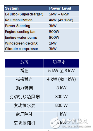

MHEV有各种各样可能的48 V子系统,比仅使用12 V的系统实现更多可能性。MHEV上的最高功率负载是电控增压器,称为电动压缩机(E-Compressor)。由于增压器需要在几分之一秒加速到极高的速度,它需要大量的瞬态功率。典型的增压器驱动含由三相逆变器驱动的低惯量三相电机。峰值功率水平可达8 kW以上,尽管它的平均功率相对较低。这些宽范围功率配置完美匹配48V系统,在相对较短的时间产生大量的功率。
许多其他汽车子系统也非常适合48 V结构的单相和三相配置。图3列出了可能的48 V子系统。
图3. 48V子系统小结

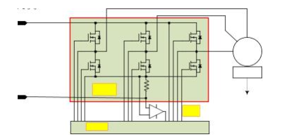

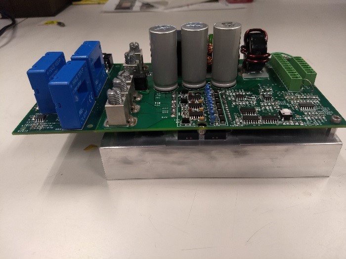

许多48 V子系统由低功耗三相电机驱动系统组成。这些电机驱动器最便于通过模块设计来实现。安森美半导体的汽车电源模块(APM)三相模块系列是理想的选择。这些模块为三相辅助电机驱动系统的构建提供了一个紧凑、高效的选择。该模块具有功率桥、内部分流电阻、缓冲电容器等6个器件,并构建在一个隔离的陶瓷基板上。为评估80V APM器件的性能,创建了48 V逆变器参考设计。系统配置和图片如图4所示。
图4. 基于APM的48 V三相辅助电机驱动
它有以下特性:
FAN08V19DB1 3相电源模块
光学输入隔离
FAN7393 半桥门极驱动器
逆变直流链路分流放大器
模块温度转换电路
基于NCV213RSQT 的过流保护
基于NTS 的过温保护
可选的3通道电流传感器板(通常是两相+直流链路)
反向电池及电压瞬态保护电路
该三相电机驱动系统在安森美半导体的密歇根州安阿伯电源实验室处于最后的测试阶段。
测试完成后,安森美半导体将提供更多的详细信息。

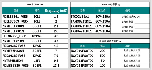

48 V 系统器件
安森美半导体提供许多适用于48 V电子系统设计的器件。这些器件的简单分组如表1所示。我们提供各种分立和模块化封装的MOSFET。即使在具有较大共模电压的设计中,我们的电流检测放大器系列能够将分流电阻电压转换成逻辑电平信号。此外,我们正不断开发新的器件,以扩大我们世界级的阵容。新的器件封装也处于AEC认证的最后阶段,并将很快推出生产。
表1. 48 V 轻度混合动力汽车方案应用器件
