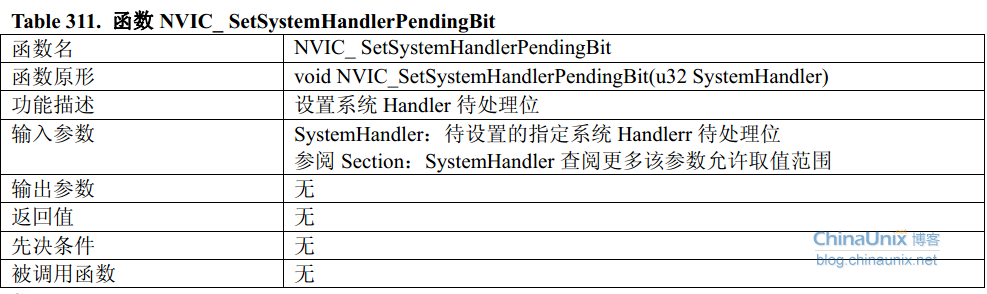

  23. /* Set the PSV system handler pending bit */
  24. NVIC_SetSystemHandlerPendingBit(SystemHandler_PSV);

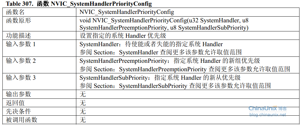

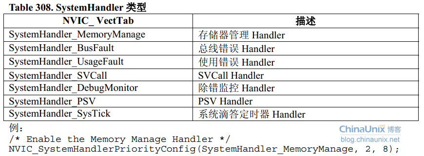

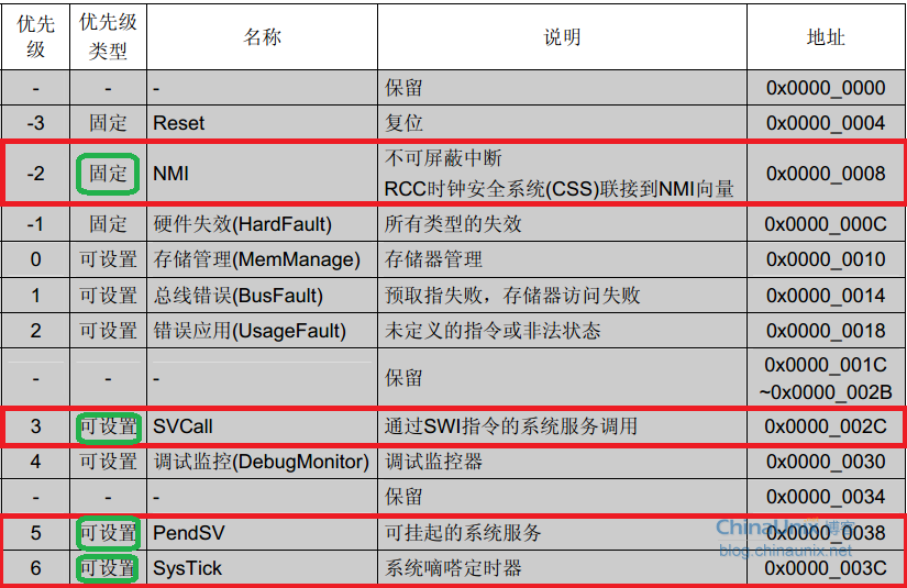

本例展示了如何运用NVIC和系统Handler(system handler):
各个system handlers拥有如下的强制优先级(preemption priority):
   - NMI preemption priority    -2   固定优先级
   - PSV preemption priority     0   可设置
   - SVCall preemption priority  1   可设置
   - SysTick preemption priority 2   可设置
首先把Systick定时器设定为每当其计数器为零,这里是1s产生一个Systick中断。
点击(此处)折叠或打开
  1. /* SysTick interrupt each 1 Hz with Counter clock equal to 72MHz/8 = 9MHz */
  2. SysTick_SetReload(9000000);
  3. /* Enable the SysTick Interrupt */
  4. SysTick_ITConfig(ENABLE);
  5. /* Enable the SysTick Counter */
  6. SysTick_CounterCmd(SysTick_Counter_Enable);

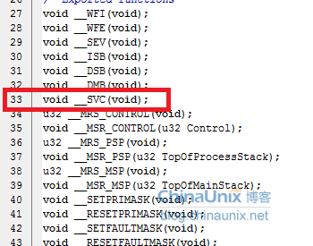

在Systick handler routine中,设置与PC.04相连的LED4以1秒为周期闪耀。随后执行_SVC(System Service Call)指令。这个指令在cortexm3_macro.h中
执行_SVC()会激活SVCall handler来打断当前的指令流。在SVCall handler routine中,设置与PC.05相连的LED3闪耀,同时设置PSV handler的pending比特。由于PSV(Pendable request for system service)的优先级更高,因此他又会打断SVCall handler。在PSV handler routine中,设置与PC.06相连的LED2闪耀,并设置NMI(Non maskable interrupt)pending比特,进一步由NMI handler打断当前handler。
最后,在NMI handler中设置与PC.07相连的LED1闪耀。
