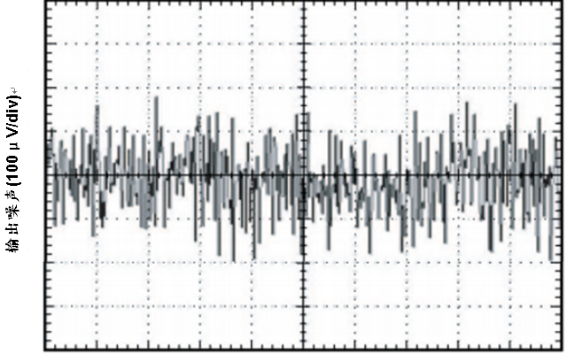

理想的LDO具备没有交流元件的电压轨。但缺点在于LDO会和其他电子设备一样生成本体噪声。图 1 显示了这种噪声在时间域中的表现。
文本框: 输出噪声(100μV/div)image.png?imageView2/2/w/550
图 1:有噪声电源的输出噪声快照
在时间域中进行分析是困难的。因此,有两个主要方法来检验噪声:跨越整个频谱,和作为综合值。

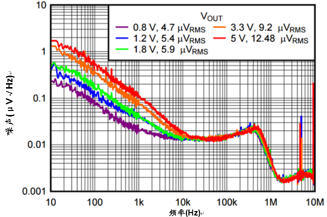

您可以使用频谱分析工具来识别LDO输出线路中的各种交流元件。(应用报告,“如何测量LDO噪声,”介绍了丰富的噪声测量知识。) 图 2 绘制了1A低噪声LDO TPS7A91的输出噪声。
文本框: 噪声(μV√Hz)image.png?imageView2/2/w/550
图 2:TPS7A91噪声频谱密度 vs. 频率和VOUT
如您从各种曲线看到的那样,输出噪声(以每平方根赫兹[μV/ Hz]来表示)集中在频谱低端。该噪声大部分出自内部参考电压,以及误差放大器FET和电阻分压器。
分析跨越整个频谱的输出噪声,能帮助我们确定感兴趣噪声范围的噪声曲线。例如,音响应用设计师很关注人耳可闻频率(20Hz到20kHz),而电源噪声可能使声音品质下降。
在进行苹果设备之间的比较时,数据表通常提供的是单一、综合噪声值。输出噪声一般是综合10Hz到100kHz的噪声,用微伏均方根(μVRMS)表示。(各厂商还将综合来自100Hz到100kHz的噪声,或者综合来自自定义频率范围的噪声。基于所选频率范围进行综合,有助屏蔽不讨人喜欢的噪音属性,因此,检查除综合值外的噪声曲线很重要。)图 2 显示了对应各曲线的综合噪声值。德州仪器供应的LDO系列综合噪声值低至3.8μVRMS。

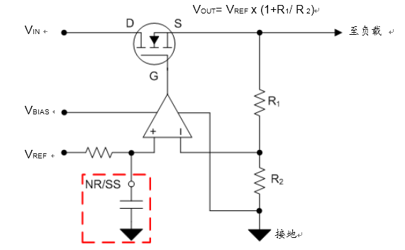

TI的许多低噪声LDO系列都具有专门用作“NR/SS”的专用引脚,如图 3 所示。
图 3:具有NR/SS引脚的NMOS LDO
该引脚的功能有两个:它用于过滤来自内部参考电压的噪声,及降低启动过程中的压摆率或启用LDO。

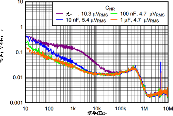

为该引脚添加一个电容器(CNR/SS),就可以形成具有内部电阻的RC滤波器,有助于把由参考电压生成的无用噪声分流。由于参考电压是噪声的主要来源,增加电容可推送左侧低通滤波器的截止频率。图 4 显示了该电容器对输出噪声的作用结果。
文本框: 噪声(μV√Hz)  image.png?imageView2/2/w/550
图 4:TPS7A91噪声频谱密度 vs. 频率和CNR/SS
如图 4 所示,更高的CNR/SS值会产生更理想的噪声值。当达到某个点后,再增加电容值也不再能够降低噪声。其余噪声来自误差放大器和FET等。
