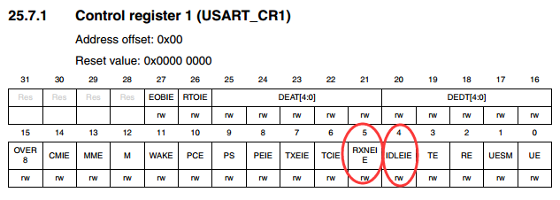

这是串口CR1寄存器,其中,对bit4写1开启IDLE中断,对bit5写1开启接收数据中断。(注意:不同系列的STM32,对应的寄存器位可能不同)
(RXNE中断和IDLE中断的区别? 当接收到1个字节,就会产生RXNE中断,当接收到一帧数据,就会产生IDLE中断。比如给单片机一次性发送了8个字节,就会产生8次RXNE中断,1次IDLE中断。)

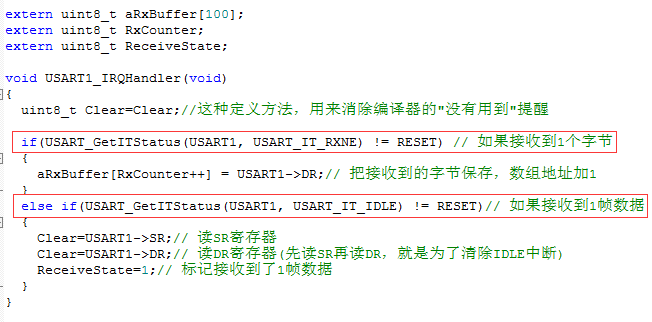

需要注意的是,在中断函数里面,需要把对应的位清0,否则会影响下一次数据的接收。比如RXNE接收数据中断,只要把接收到的一个字节读出来,就会清除这个中断。IDLE中断,如何是F0系列的单片机,需要用ICR寄存器来清除,如果是F1系列的单片机,清除方法是“先读SR寄存器,再读DR寄存器”。(我怎么知道?手册上写的)

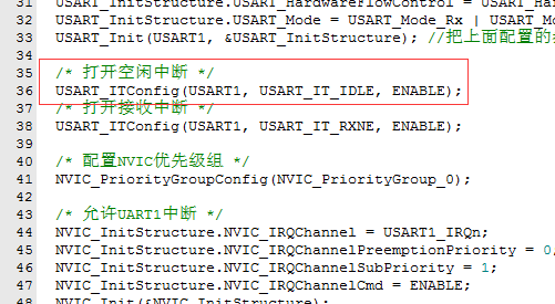

串口初始化函数片段
这里写图片描述
%E7%A9%BA%E9%97%B2%E4%B8%AD%E6%96%AD.png?imageView2/2/w/550 (17.99 KB, 下载次数: 45)
下载附件 保存到相册 2015-10-29 23:11 上传
如果你原来的串口初始化函数具有打开串口接收中断的话,实际上就是在初始化函数中多了一条打开空闲中断的语句。
串口中断函数
这里写图片描述
串口中断函数里面,最重要的两条语句,就是上图中圈出来的两条语句。第一条语句用来判断是否接收到1个字节,第二条语句用来判断是否接收到1帧数据。(是不是感觉超级方便?妈妈再也不用担心我如何判断是否接收完1帧数据了。)

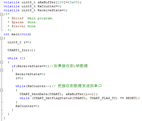

主函数
这里写图片描述
我写的这个主函数,是用来验证接收的正确性的。RxCounter表示的是这一帧数据有几个字节,接收完一帧数据,会在中断函数里面把ReceiveState置1,然后,通过串口把接收到的数据发送回串口。这样,既验证了接收了多少字节的正确性,又验证了接收到的数据是否正确。
这里写图片描述
图是结果验证。
