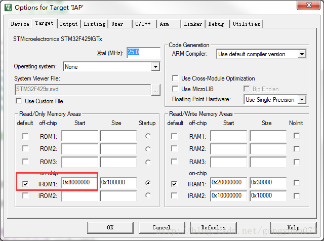

下图为boot程序的flash设置:
boot程序的地址不需要更改就是用默认的地址,理论上我们只需要确保 APP 起始地址在 Boot 之后,并且偏移量为 0X200的倍数即可。
设置boot的占用64k(0x10000),就是0X08000000 ~ 0X08010000的flash区间。
该芯片flash共1M,则app占用的起始地址设置为: 0X08010000,size为:1M-64k =960K (0XF0000)。

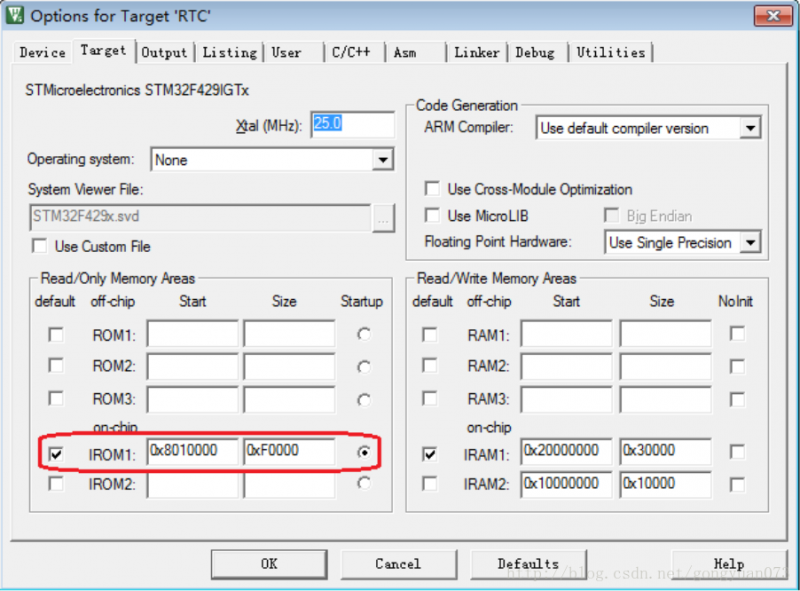

以下为app程序的flash设置:
(2)中断向量表的重定位
我们都知道一般情况STM32复位后从0x08000000开始取指,中断向量从0x08000004开始第一个为RESET向量 那APP工程的中断向量就不能如此了 APP的向量地址要从0x08010000开始:
NVIC_SetVectorTable(FLASH_BASE, 0x10000);
这里的0x10000根据实际情况更改即可。
