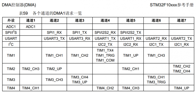

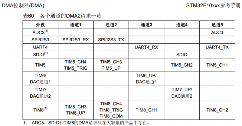

在STM32的DMA资源
STM32F1系列的MCU有两个DMA控制器(DMA2只存在于大容量产品中),DMA1有7个通道,DMA2有5个通道,每个通道专门用来管理来自于一个或者多个外设对存储器的访问请求。还有一个仲裁器来协调各个DMA请求的优先权。

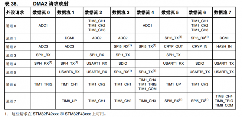

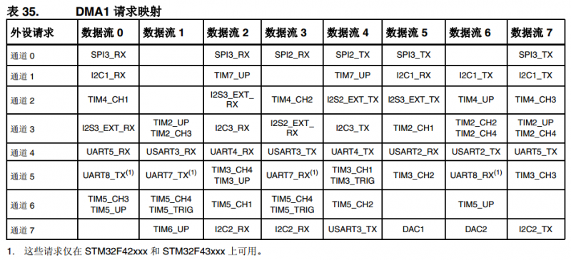

而STM32F4/F7/H7系列的MCU有两个DMA控制器总共有16个数据流(每个DMA控制器8个),每一个DMA控制器都用于管理一个或多个外设的存储器访问请求。每个数据流总共可以有多达8个通道(或称请求)。每个通道都有一个仲裁器,用于处理 DMA 请求间的优先级。

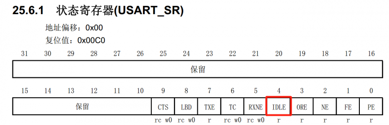

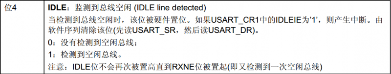

可能很多人在学习stm32的时候,都不知道idle是啥东西,先看看stm32串口的状态寄存器:
idle
idle说明
当我们检测到触发了串口总线空闲中断的时候,我们就知道这一波数据传输完成了,然后我们就能得到这些数据,去进行处理即可。这种方法是最简单的,根本不需要我们做多的处理,只需要配置好,串口就等着数据的到来,dma也是处于工作状态的,来一个数据就自动搬运一个数据。
