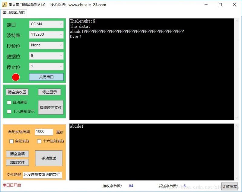

这两天调试STM32F103的开发板,需要实现接收一定长度连续的数据。当数据流接收结束的时候,触发串口接收中断。计算数据流长度,并将数据传到内存中。
main.c

//串口中断函数
void USART1_IRQHandler(void)                //串口1中断服务程序
uint8_t Usart1_Rec_Cnt;
     if(USART_GetITStatus(USART1, USART_IT_IDLE) != RESET) //接收中断(接收到的数据必须是0x0d 0x0a结尾)
          USART_ReceiveData(USART1);//读取数据注意:这句必须要,否则不能够清除中断标志位。
          Usart1_Rec_Cnt = RECEIVEBUFF_SIZE - DMA_GetCurrDataCounter(DMA1_Channel5); //算出接本帧数据长度
         //***********帧数据处理函数************//
          printf ("Thelenght:%d\r\n",Usart1_Rec_Cnt);
          printf ("The data:\r\n");
          Usart_SendArray(DEBUG_USARTx, ReceiveBuff, RECEIVEBUFF_SIZE);
          printf ("\r\nOver! \r\n");
         USART_ClearITPendingBit(USART1,USART_IT_IDLE);         //清除中断标志
         MYDMA_Enable(DMA1_Channel5);                  //恢复DMA指针,等待下一次的接收

编译后成功运行,运行结果:
