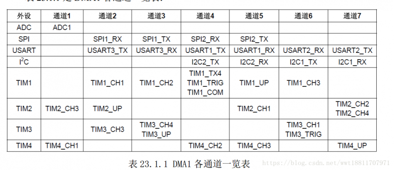

STM32 最多有 2 个 DMA 控制器(DMA2 仅存在大容量产品中), DMA1 有 7 个通道。 DMA2 有 5个通道。每个通道专门用来管理来自于一个或多个外设对存储器访问的请求。还有一个仲裁起来协调各个 DMA 请求的优先权。
2.STM32 DMA特性
●每个通道都直接连接专用的硬件 DMA 请求,每个通道都同样支持软件触发。这些功能通过软件来配置。

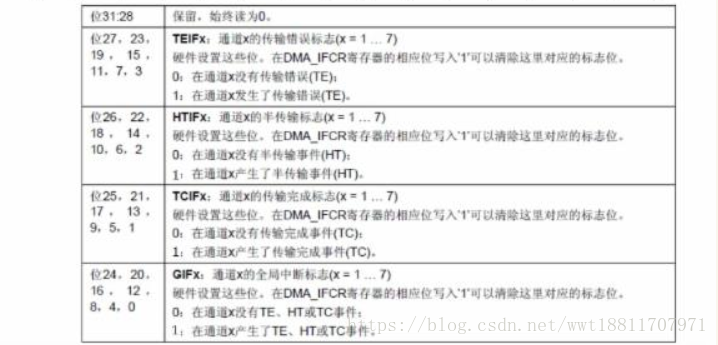

DMA 中断状态寄存器(DMA_ISR)
这里写图片描述
这里写图片描述
如果开启了 DMA_ISR 中这些中断,在达到条件后就会跳到中断服务函数里面去,即使没开启,我们也可以通过查询这些位来获得当前 DMA 传输的状态。这里我们常用的是 TCIFx,即通道 DMA 传输完成与否的标志。注意此寄存器为只读寄存器,所以在这些位被置位之后,只能通过其他的操作来清除。

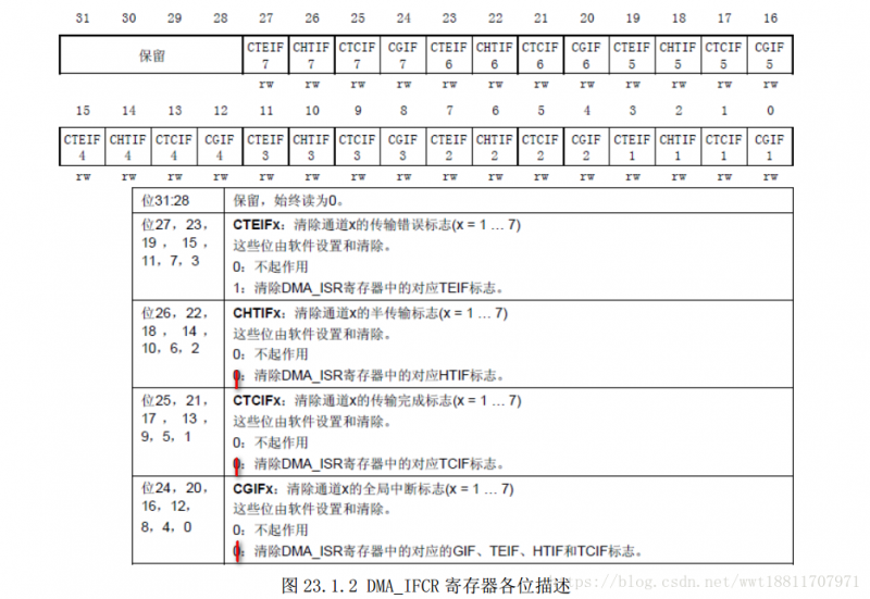

DMA 中断标志清除寄存器(DMA_IFCR)
该寄存器的各位描述如下图:
这里写图片描述
DMA_IFCR 的各位就是用来清除 DMA_ISR 的对应位的,通过写 1 清除。在 DMA_ISR 被置位后,我们必须通过向该位寄存器对应的位写入 1 来清除。

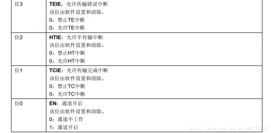

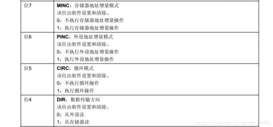

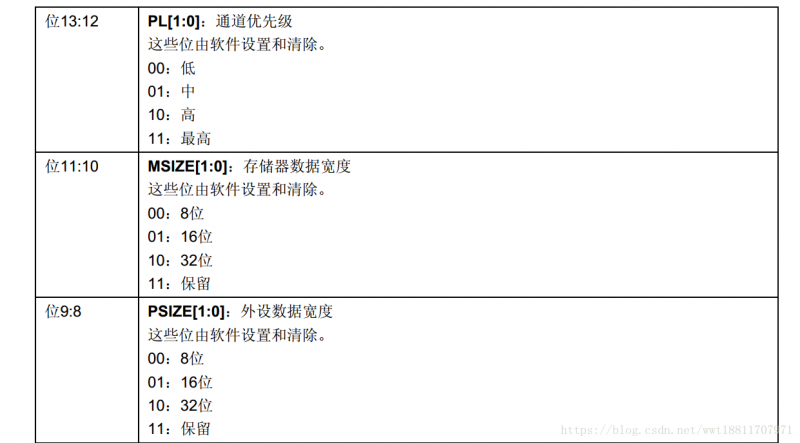

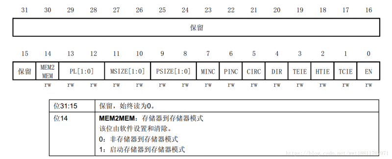

DMA 通道 x 配置寄存器(DMA_CCRx)(x=1~7)
该寄存器控制着 DMA 的很多相关信息,包括数据宽度、外设及存储器的宽度、通道优先级、增量模式、传输方向、中断允许、使能等都是通过该寄存器来设置的。所以 DMA_CCRx 是 DMA 传输的核心控制寄存器。

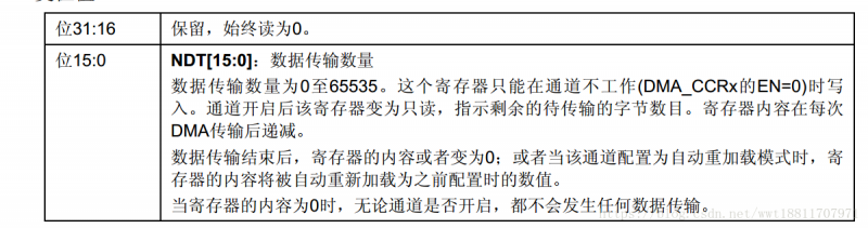

DMA 通道 x 传输数据量寄存器(DMA_CNDTRx)
这个寄存器控制 DMA 通道 x 的每次传输所要传输的数据量。其设置范围为 0~65535。并且该寄存器的值会随着传输的进行而减少,当该寄存器的值为 0 的时候就代表此次数据传输已经全部发送完成了。所以可以通过这个寄存器的值来知道当前 DMA 传输的进度。
