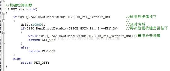

图1:传统方式的延时消抖检测按键程序
