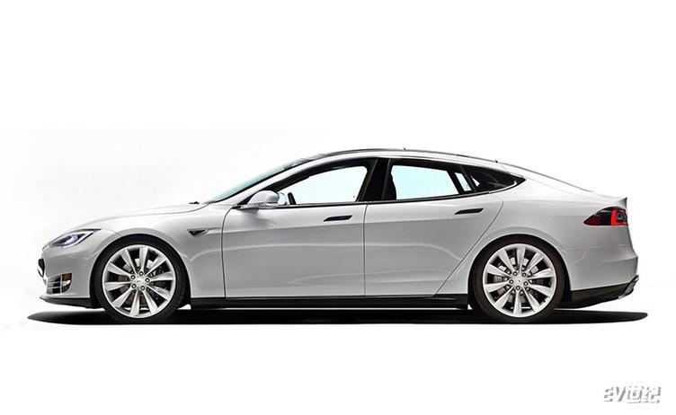

感应电机特点为结构相对更简单、成本较低、功率更大,但有尺寸较大,重量较重等缺点,代表车型有特斯拉的Model S/X以及蔚来ES8。

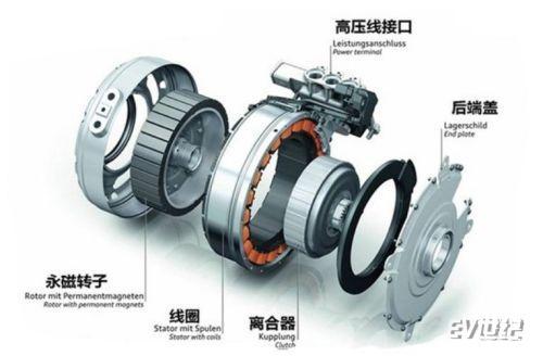

永磁同步电机在结构上与交流异步电机非常相似,最主要的组成部件同样是定子和转子,其中定子的结构与交流异步电机上的一致,但转子由一块永磁体构成。
永磁同步电机转子的速度一定等于定子的同步速度,且转子是磁性很强的永磁体,磁场并不会消失,所以叫做“永磁同步电机”。

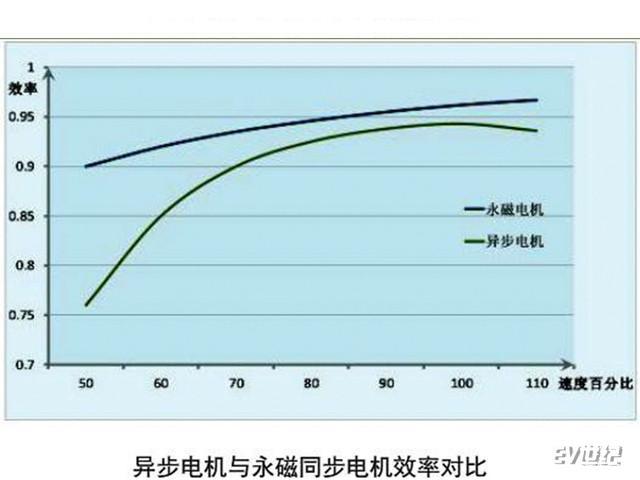

相比感应电机,永磁同步电机具有功率密度高、能量转换效率高(约 90%-95%)、能耗较低等优势。现阶段电动汽车超过 90% 均采用交流异步电机或永磁同步电机,因为同等功率下永磁同步电机体积更小,效率更高,容易得到更多车企的青睐。虽然永磁体高温下有退磁风险,但一些车企已经克服了这个问题,如比亚迪通过优化直轴电感及凸极率,提升了永磁同步电机的抗退磁能力。

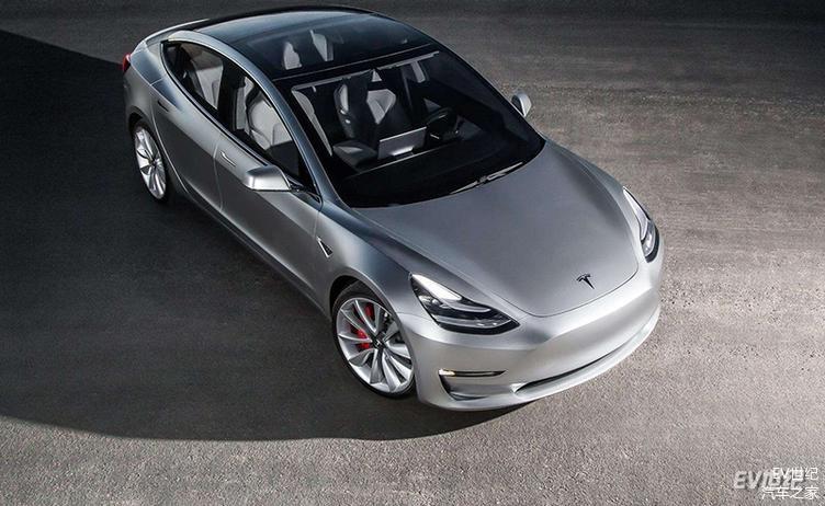

相信看到这里,你就会明白为什么特斯拉Model S/X一直坚持使用感应电机的原因了吧。而且,特斯拉在全新车型Model 3上已经改用了永磁同步电机,其能效比较前两代车型明显更为出色一些。特斯拉 Model 3的百公里加速为3.5秒(性能版),最高车速超过了 200km/h。国内的比亚迪全新一代唐EV600同样采用了永磁同步电机,使得一台中大型SUV的百公里加速做到了 4.4 秒,最高车速也达到了 180 km/h。

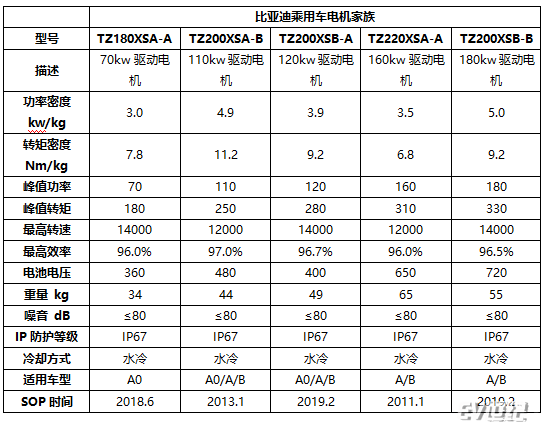

截止2018年,比亚迪乘用车驱动电机拥有最大输出功率70kw、110kw、120kw、150kw、160kw和180kw级别6款。其中,最大输出功率120kw的驱动电机,已经适配在秦Pro EV500车型上,而最大输出功率180kw的驱动电机,将会用于即将上市的唐EV 600车型上,并且除单电机版,还会推出双180kw电机的电四驱唐EV车型。
比亚迪永磁同步电机线圈采用永磁体激磁,不采用线圈激磁的方式。这样省去了激磁线圈工作时消耗的电能,提高了电机机电转换效率,可以降低行驶电流,延长续航里程。另外,比亚迪也是国内一直坚持使用高功率电机的新能源企业,新一代电机的最高转速已经达到了15000转速区间,兼具有非常宽泛的经济转速,进一步降低能耗。
以秦Pro EV500为例,其配备了全新的“3合1”电驱动技术。适配融合比亚迪最新一代技术的永磁同步电机,其最高功率120kw、最大扭矩280N·m,电机转速高至14000rpm,在功率、扭矩等主要参数上全面升级。

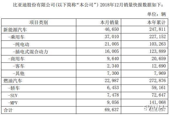

在三电系统上核心优势的积累,使得比亚迪在国内新能源汽车市场上的表现始终无人能及。1月7日,比亚迪汽车公布了2018年12月份的销量快报。去年12月份,比亚迪共计销售新能源汽车4.67万辆,环比增长55.11%,而公司2018年全年新能源汽车的累计销售量也达到24.78万辆。在乘用车的销售中,纯电动汽车、插电式混合动力汽车的销量分别为10.33万辆和12.39万辆,上述两大业务的销量成“旗鼓相当”之势。
