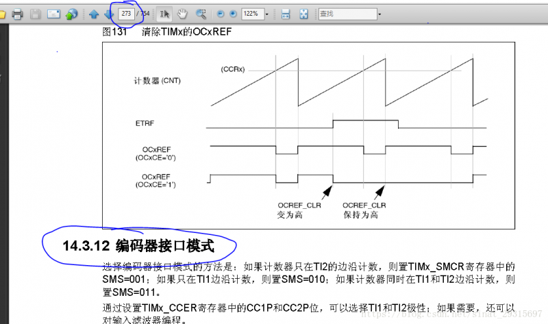

2.stm32编码器接口模式(寄存器)
STM32的编码器接口模式在STM32中文参考手册中有详细的说明。
这里写图片描述
图2 STM芯片编码器接口模式说明

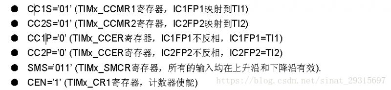

下图是一个计数器操作的实例,显示了计数信号的产生和方向控制。它还显示了当选择了双边沿时,输入抖动是如何被抑制的;抖动可能会在传感器的位置靠近一个转换点时产生。在这个例子中,我们假定配置如下:
这里写图片描述
这里写图片描述

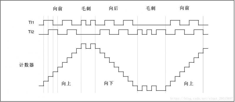

图3 编码器模式下的计数器操作实例
TI 1波形先于TI 2波形90°时,每当边沿变化,计数器加1(可通过寄存器设置加减),可以看出一个光栅,被计数了4次。TI 1波形后于TI 2波形90°时 ,每遇到一次边沿变化,计数器减1。
