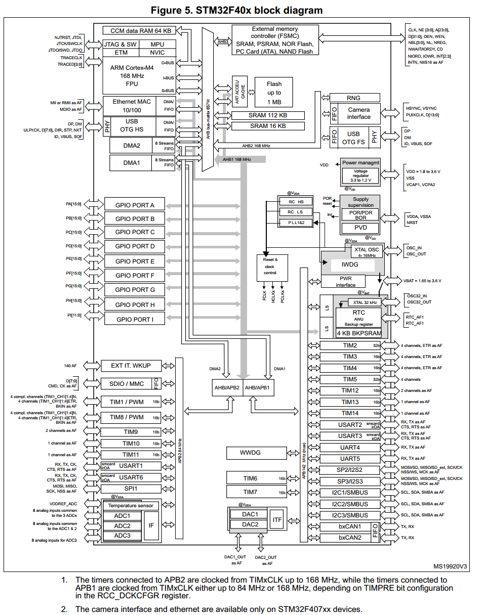

TIM1、TIM8~TIM11的时钟为APB2时钟的两倍即168M,TIM2~TIM7、TIM12~TIM14的时钟为APB1的时钟的两倍即84M。
这里写图片描述
