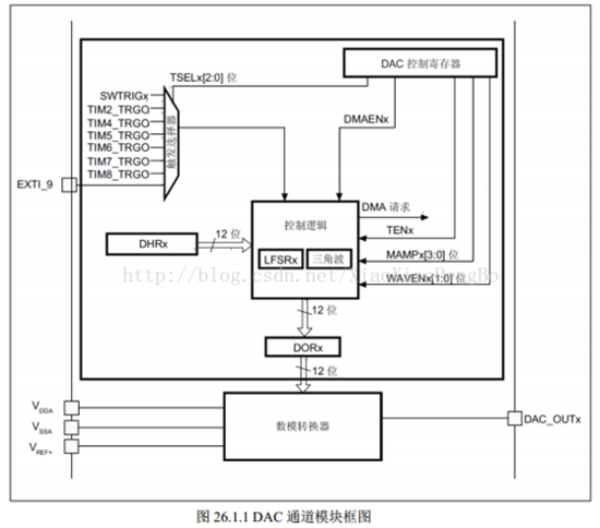

单个DAC通道的框图如图所示:
图中VDDA和VSSA为DAC模块模拟部分的供电,而Vref+则是DAC模块的参考电压。DAC_OUTx就是DAC的输出通道了(对应PA4或者PA5引脚)。
从图可以看出,DAC输出是受DORx寄存器直接控制的,但是我们不能直接往DORx寄存器写入数据,而是通过DHRx间接的传给DORx寄存器,实现对DAC输出的控制。前面我们提到,STM32F4的DAC支持8/12位模式,8位模式的时候是固定的右对齐的,而12位模式又可以设置左对齐/右对齐。单DAC通道x,总共有3种情况:

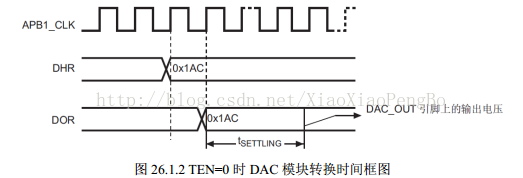

如果没有选中硬件触发(寄存器DAC_CR1的TENx位置’0’),存入寄存器DAC_DHRx的数据会在一个APB1时钟周期后自动传至寄存器DAC_DORx。如果选中硬件触发(寄存器DAC_CR1的TENx位置’1’),数据传输在触发发生以后3个APB1时钟周期后完成。 一旦数据从DAC_DHRx寄存器装入DAC_DORx寄存器,在经过时间 tsetting之后,输出即有效,这段时间的长短依电源电压和模拟输出负载的不同会有所变化。我们可以从STM32F407ZGT6的数据手册查到 的典型值为3us,最大是6us。所以DAC的转换速度最快是333K左右。本章我们将不使用硬件触发(TEN=0),其转换的时间框图如图所示

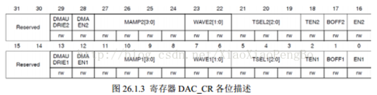

接下来,我们介绍一下要实现DAC的通道1输出,需要用到的一些寄存器。首先是DAC控制寄存器DAC_CR,该寄存器的各位描述如图所示:

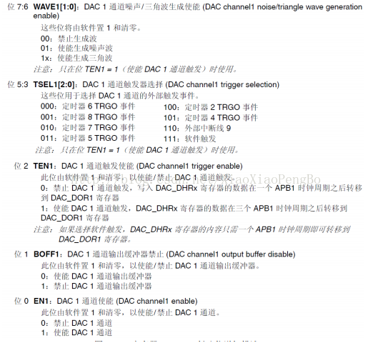

DAC_CR的低16位用于控制通道1,而高16位用于控制通道2,我们这里仅列出比较重要的最低8位的详细描述,如图所示:
首先,我们来看DAC通道1使能位(EN1),该位用来控制DAC通道1使能的,本章我们就是用的DAC通道1,所以该位设置为1。
再看关闭DAC通道1输出缓存控制位(BOFF1),这里STM32F4的DAC输出缓存做的有些不好,如果使能的话,虽然输出能力强一点,但是输出没法到0,这是个很严重的问题。所以本章我们不使用输出缓存。即设置该位为1。
DAC通道1触发使能位(TEN1),该位用来控制是否使用触发,里我们不使用触发,所以设置该位为0。
DAC通道1触发选择位(TSEL1[2:0]),这里我们没用到外部触发,所以设置这几个位为0就行了。
DAC通道1噪声/三角波生成使能位(WAVE1[1:0]),这里我们同样没用到波形发生器,故也设置为0即可。
DAC通道1屏蔽/复制选择器(MAMP[3:0]),这些位仅在使用了波形发生器的时候有用,本章没有用到波形发生器,故设置为0就可以了。
最后是DAC通道1 DMA使能位(DMAEN1),本章我们没有用到DMA功能,故还是设置为0。

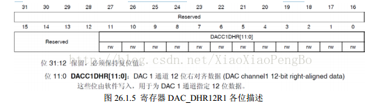

通道2的情况和通道1一模一样,这里就不不细说了。在DAC_CR设置好之后,DAC就可以正常工作了,我们仅需要再设置DAC的数据保持寄存器的值,就可以在DAC输出通道得到你想要的电压了(对应IO口设置为模拟输入)。本章,我们用的是DAC通道1的12位右对齐数据保持寄存器:DAC_DHR12R1,该寄存器各位描述如图所示:
该寄存器用来设置DAC输出,通过写入12位数据到该寄存器,就可以在DAC输出通道1(PA4)得到我们所要的结果。
