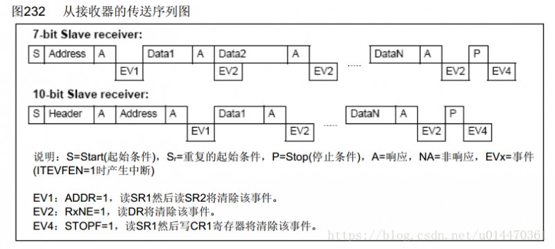

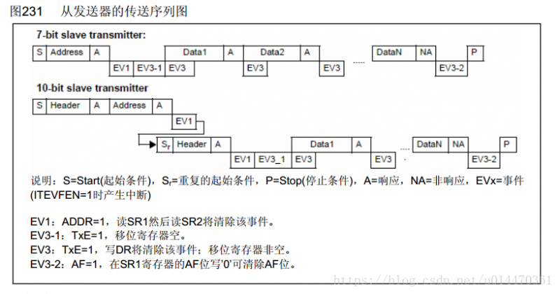

IIC从机中断中接收和发送数据
 这里写图片描述
从机中断函数中发送的流程:EV1—>EV3-1—>EV3—>EV3-2。
这里写图片描述
从机中断函数中接收的流程:EV1—>EV2—>EV4。
详细的中断处理程序如下:

  上述中断程序中,当主机读取和写入数据时,都会引起地址位被置位,即发生EV1事件(即本中断处理程序中将发送和接收的EV1合并了);
  当主机写入数据时,中断的执行顺序是EV1—>EV2—>EV4,其中有多个数据EV2会多次执行;
  当主机读取数据时,中断的执行顺序是EV1—>EV3—>EV3-2,本中断程序中将EV3和EV3-1合并了,若有多个数据,EV3将多次执行。
