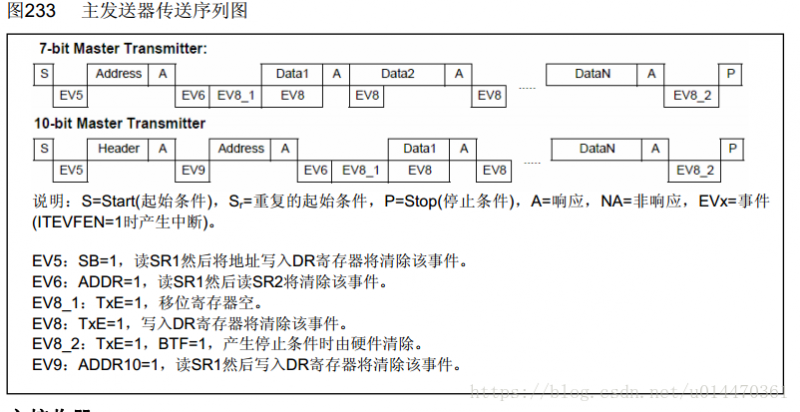

IIC主机写入数据
IIC主机读写函数是IIC通信的重点,下面先来看下IIC主机写入数据的序列图。
 这里写图片描述
主机发送数据的流程:
1) 主机在检测到总线为“空闲状态”(即 SDA、SCL 线均为高电平)时,发送一个启动信号“S”,开始一次通信的开始
2) 主机接着发送一个命令字节。该字节由 7 位的外围器件地址和 1 位读写控制位 R/W组成(此时 R/W=0)
3) 相对应的从机收到命令字节后向主机回馈应答信号 ACK(ACK=0)
4) 主机收到从机的应答信号后开始发送第一个字节的数据
5) 从机收到数据后返回一个应答信号 ACK
6) 主机收到应答信号后再发送下一个数据字节
7) 当主机发送最后一个数据字节并收到从机的 ACK 后,通过向从机发送一个停止信号P结束本次通信并释放总线。从机收到P信号后也退出与主机之间的通信。
主机发送数据的程序

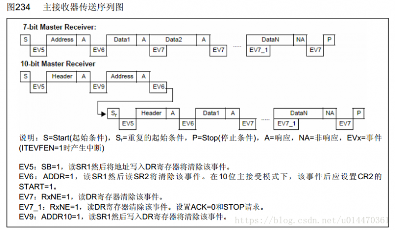

IIC主机读取数据
下面再来看下IIC主机读取数据的序列图。
这里写图片描述
IIC主机读取数据的具体流程:
1) 主机发送启动信号后,接着发送命令字节(其中 R/W=1)
2) 对应的从机收到地址字节后,返回一个应答信号并向主机发送数据
3) 主机收到数据后向从机反馈一个应答信号
4) 从机收到应答信号后再向主机发送下一个数据
5) 当主机完成接收数据后,向从机发送一个“非应答信号(ACK=1)”,从机收到ACK=1 的非应答信号后便停止发送
6) 主机发送非应答信号后,再发送一个停止信号,释放总线结束通信.
