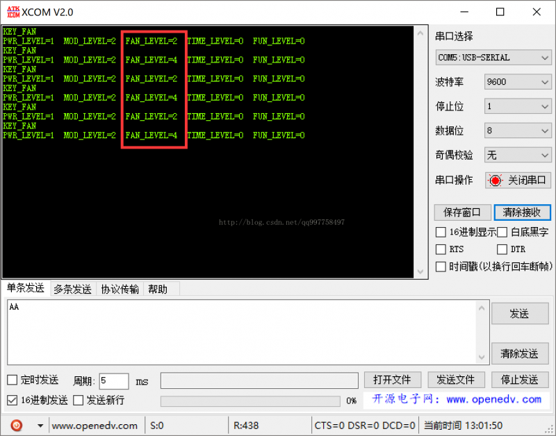

在程序编程中往往会遇到一些奇怪的问题,今天调试的MCU就出现了个问题,问题是这样的,一个8位的变量(FAN_LEVEL),当我需要这个变量在1、2、3、4之前循环的时候,一开始没有别的想法直接写上简单的计算公式,如下:
                     FAN_LEVEL++;
                     FAN_LEVEL= FAN_LEVEL%4+1;
这是第一时间想到的方法,但是在调试的时候发现不对,一开始也没有发现,这还能出错吗?调到后面把变量值打出来才发先这个变量确实存在问题,以下是调试的串口打印结果:
很奇怪变量并不是按照设计的循环的,调试了很久,始终找不到问题,但是有一种情况是可以的,如下公式

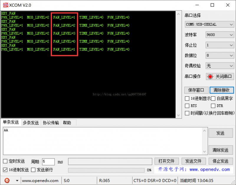

                     FAN_LEVEL++;
                     FAN_LEVEL= FAN_LEVEL%4;
这样的结果确实是正确的,如下图:
那我就感觉很奇怪了,但是这个0-3循环不是1-4循环,不是想要的结果,到这里看到的朋友都会说再在后面递增一下不久可以了,加上之后的方法:
                     FAN_LEVEL++;
                     FAN_LEVEL++;
经过实验,很幸运,结果还是错的,跟没有加递增是一样的结果。当然我到现在还是没有找到原因,但是总的结果不能不要啊,最后只能用个很笨的办法了,如下:
