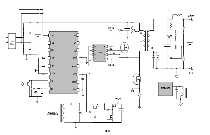

image.png?imageView2/2/w/550
图1 ACF采用NCP51530和NCP1568

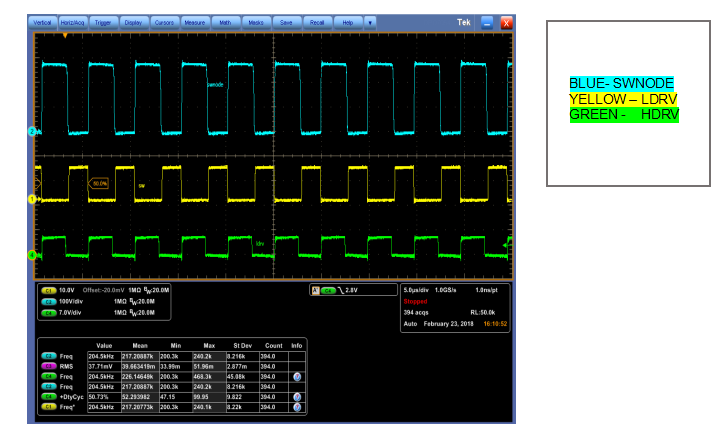

使用NCP1568和NCP51530的ACF板的顶层原理图如图1所示。该原理图用于60W、通用输入、20 V输出电源的应用。该电源采用安森美半导体的NCP1568 PWM控制器、NCP 51530高低边驱动、NCP 4305 同步整流(SR)控制器和FDMS 86202 SR FET。这是变频的,ACF工作频率范围从200千赫到400千赫。典型的ACF波形如图2所示。
图2. 有源钳位反激模式

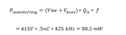

3. 电平漂移损耗[4]
当高边开关关断时,它会使电流流入电平漂移电路,为ldmos1电容充电。该电流从高压母线流过功率器件和自举电容器。另一方面,当高边开关接通时,会使电流从VCC流经自举二极管进入电平漂移电路。

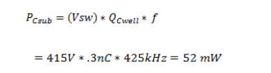

4. P井电容的充放电损耗[4]
在半桥式功率电路中,每当开关节点在轨道和接地电平之间摆动时,井电容就会被充电和放电。这充电电流由高压轨提供。这电流的放电路径是流经低边器件和epi电阻。大部分损耗发生在高低边驱动器之外,因为epi电阻比内部器件电阻小得多。因此,这些损耗不计入高低驱动器内部的损耗。

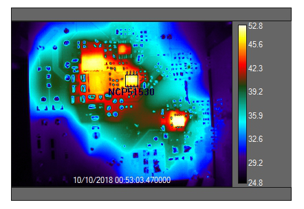

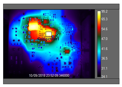

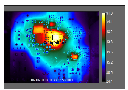

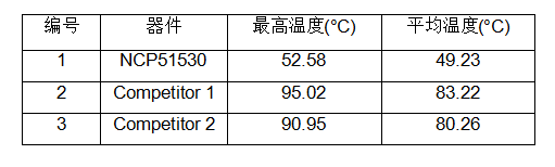

热结果
NCP1568在所有条件下使用专有的变频算法实现ZVS。如上所述,在相同的负载条件下,这3款驱动器的不同传播延迟导致不同的工作频率。为了公平的比较,在对比这3款器件的热性能时不用此算法。EVB被配置为在425千赫的恒定频率下运行。在115 VAC输入和1A输出负载下,采集这三款器件的热数据。
表1显示了ACF EVB中驱动器的最高温度和最低温度。图3、图4和图5分别显示了在应用中运行的NCP51530、竞争器件1和竞争器件2的热图像。从热图像中可以看出,NCP 51530比两款行业标准的竞争器件的散热性更好。在425 kHz的工作频率下,NCP51530温度仅为50°C左右,竞争器件1和2的温度超过90°C,在更高的工作频率下性能差异将更加明显。这是因为电平漂移损耗是高低边驱动损耗机制中最重要的损耗机制之一。
NCP 51530的极佳的热性能使它能用于高密度板。这一结果再次说明NCP51530是用于高频应用的行业性能最好的高低边驱动器。
表1 三款器件在ACF EVB中的温度数据
图5 ACF EVB采用竞争器件2– 热图像

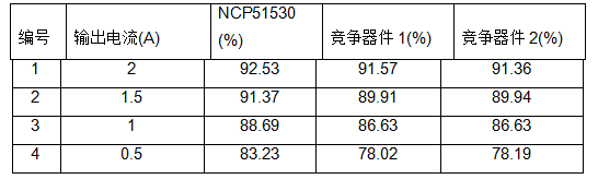

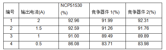

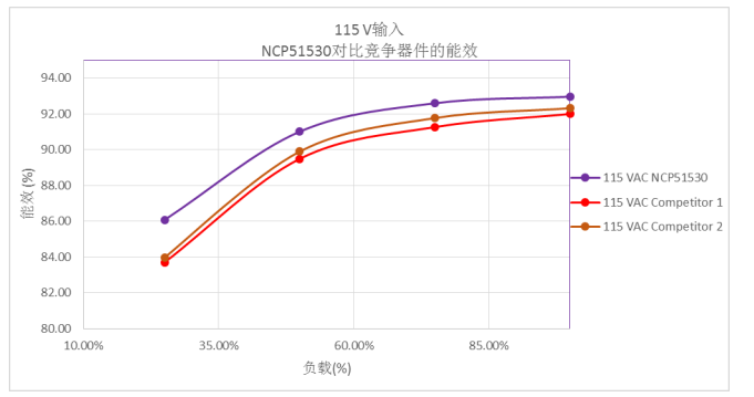

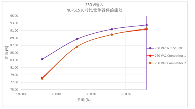

能效比较:
我们采用ZVS算法采集了上述三款驱动器的ACF板在115 VAC、230 VAC输入和4个负载点(5 A、1 A、1.5 A和2 A) 的能效数据。数据如表2、图7和图8。
NCP51530与竞争器件在40W负载下的能效差超过1%,在更低负载下的能效差超过2%。图7和图8很好地证实了这。在更低的负载点,NCP1568工作在更高的频率,如上所示,在较高的频率下,NCP51530和竞争器件之间的损耗差更大。因此在ACF EVB中,NCP 51530的性能在更低负载下比更高负载下还要好。
这是由于电平漂移和C井充放电损耗降低直接使能效得以提高。而降低电平漂移损耗的影响可直接在热数据中看到,电平漂移和C井充放电损耗的综合影响提高了系统的能效。
表2 – 115 VAC能效数据
竞争器件
图6 115 VAC输入,NCP51530对比竞争器件的能效
竞争器件
图7 230 VAC输入,NCP51530对比竞争器件的能效
