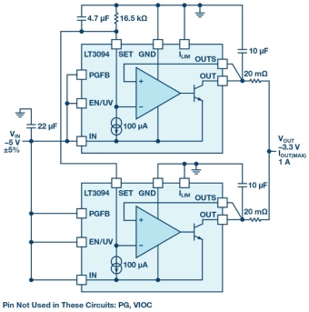

器件并联的好处
并联多个LT3094可获得更高的输出电流。将所有SET引脚和所有IN引脚并在一起。使用小尺寸的PCB走线(用作镇流电阻)将OUT引脚连接在一起,以均衡LT3094中的电流。也可以将两个以上的LT3094进行并联,实现更高的输出电流和更低的输出噪声。输出噪声的降低与并联器件数的平方根成比例。并联多个LT3094对于在PCB上散热也很有用。对于具有高输入至输出电压差的应用,也可以使用一个输入串联电阻或与LT3094并联的电阻进行散热。图4所示为并联电路实现方案。

figures/203707-Fig_04.jpg?imageView2/2/w/550
图4.LT3094并联工作。
