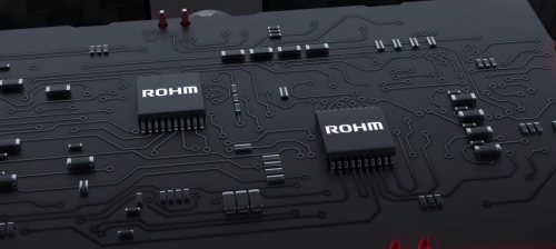

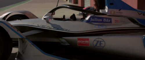

罗姆加盟,助力VENTURI车队提高能效
从第3赛季开始,罗姆作为VENTURI Formula E车队的官方技术合作伙伴,向其提供SiC(碳化硅)功率元器件。
用电池驱动的Formula E赛车与传统赛车的最大不同之处在于电源管理。如何最大限度地利用电力是取胜的关键。
能否毫无浪费地使用电力,取决于控制电池电量并将其发送到电机的逆变器的性能。
而罗姆的挑战也恰恰在此。

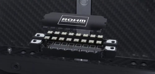

VENTURI Formula E车队的赛车逆变器中搭载了“全SiC”功率模块,该模块具有罗姆开发的独有的模块内部结构和优化散热设计的新封装,成功提高了额定电流。另外,与普通的相同额定电流的IGBT模块相比,开关损耗降低达75%(芯片温度150℃时),这将有助于节能。不仅如此,高频驱动可实现外围部件的小型化,高频驱动时开关损耗减少更显著,因此还有助于冷却系统的小型化。
在Formula E,通过将“全SiC”功率模块应用到逆变器这一赛车驱动核心部件中,与第2赛季未搭载SiC的逆变器相比,成功实现了43%的小型化与6kg的轻量化。

SiC是硅(Si)和碳(C)的化合物。自然状态下极为罕见,现在可以人工制造,但高质量的净化和加工需要高科技。罗姆是第一个成功大规模生产出使用SiC的SiC-MOSFET的制造商。SiC功率器件的特征是比传统半导体具有更高的功率转换效率。另外,由于转换时产生的热量小,因此可以大大减小包括冷却机构的设备尺寸。
