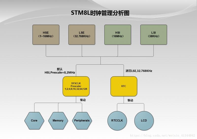

电池在满足MCU最小供电状态下,无论MCU是运行、低功耗或重启状态,RTC一直处于工作状态。

配置ck_spre时钟,即1Hz时钟;

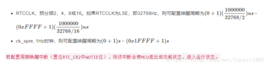

配置周期唤醒
配置步骤如下:
1. 禁用周期唤醒功能,复位RTC_CR2中WUTE位;
2. 等待RTC_ISR1中WUTWF位置位,表示唤醒计数器可配置;
3. 配置唤醒时钟,设置RTC_CR1中WUCKSEL[2:0]位:
- 000: RTCCLK/16
- 001: RTCCLK/8
- 010: RTCCLK/4
- 011: RTCCLK/2
- 10x: ck_spre(1Hz,WUT计数范围:0x0000~0xFFFF)
- 11x: ck_spre(1Hz,WUT计数范围:0x10000~0x1FFFF)
4. 配置唤醒周期,装载寄存器RTC_WUTRH和RTC_WUTRL;
5. 使能周期唤醒功能,置位RTC_CR2中WUTE位。
周期唤醒功能由一个可扩展到17位的下行计数器实现。 两种时钟可选:
若配置周期唤醒中断(置位RTC_CR2中WUTIE位),则该中断会使MCU退出低功耗状态,进入运行状态。
