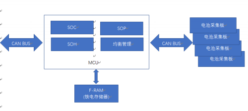

电池管理系统(Battery Management System, 即BMS)主要实现三大核心功能:电池充放电状态的预测和计算(即SOC)、单体电池的均衡管理,以及电池健康状态日志记录与诊断。功能框图如下:
在整个电池管理系统中,电池荷电状态的预测和计算(即SOC)是其最重要的功能,因为有了精确的电池充电/放电状态的预测/计算,才能进行有效均衡管理。所以,SOC精准度的要求是越高越好。
为了提高SOC的精准度,除了要采集电池的电压、电流参数,还需要提供诸如阻抗、温度、环境温度、充放电时间等多种参数。电池固有参数会通过数学建模的方式,建立软件模型,而动态参数则通过数据采集卡实时的采集数据,并实时地把数据传输至MCU单元存储,然后MCU对提取的数据进行算法计算,从而得出精确的电池荷电状态。

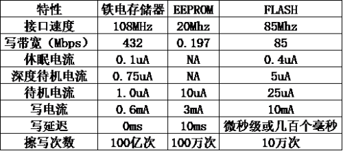

目前主流的非易失性的存储器有EEPROM、 Flash 以及F-RAM。EEPROM 的接口有SPI接口,速率可以做到10Mhz,但是每次写都有一个5ms写等待时间,擦写次数是1百万次,功耗中等,有车规级器件,但是目前未做功能安全认证,数据保持能力也可以做到20年。
Flash的读写速度较慢,每次写操作都必须进行擦写,因此完成一次写操作至少需要几百毫秒的时间,擦写次数也只能支持10万次,远远低于1.1亿次的要求,数据保持能力在10年到20年之间。
F-RAM 是通过铁电这种特殊材料作为存储介质,其具有高可靠性,数据保持时间为100年,完全随机不需要写等待的高读写效率,SPI接口速率最高可以支持到50Mhz或108MHz QSPI,并且具有非常低的功耗;由于其特殊的铁电材质,所以该类型存储器的擦写次数可以高达100亿次。如下图所示:
如上图所示,F-RAM作为一款独特的非易失性存储器,无论在写入速度、耐久性还是在功耗与可靠性方面,都是目前实现高可靠性BMS系统的最佳存储器选择。
美国赛普拉斯半导体公司(Cypress Semiconductor Inc.)作为全球领先的F-RAM核心供应商,提供非常齐全的铁电随机存储器F-RAM产品,容量由4Kb到8Mb,接口为I2C/SPI 接口,具有几乎无限次的读写次数(100亿次读写周期),QSPI接口速率高达108Mhz,不需要写等待时间,工作电流低至0.6mA,是能够承受125度高温的汽车级芯片解决方案,并且符合ASIL-B。
