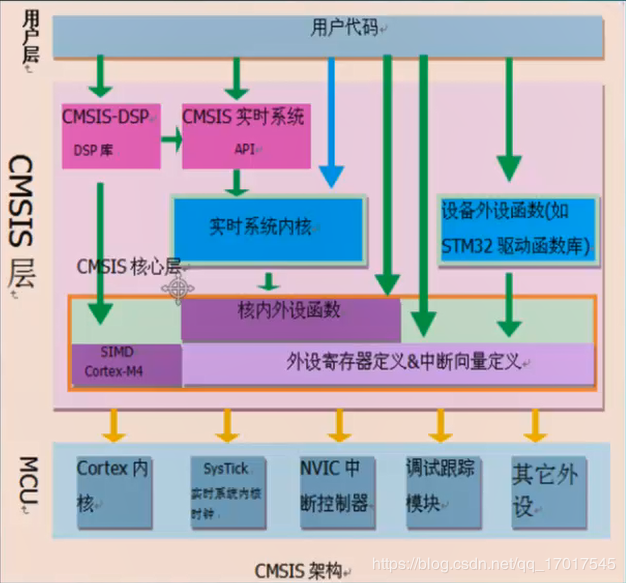

CMSIS 标准
在这里插入图片描述

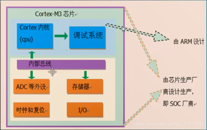

因为基于Cortex的某系列芯片采用的内核都是相同的,区别主要为核外的片上外设的差异,这些差异却导致软件在同内核,不同外设的芯片上移植困难。为了解决不同的芯片厂商生产的Cortex微控制器软件的兼容问题,ARM与芯片厂商建立了CMSIS标准(Cortex MicroController Sortware Interface Standard)。
在这里插入图片描述
注:MCU层一般都是ARM开发的,CMSIS都是外设访问层,一般是STM32厂商开发的。

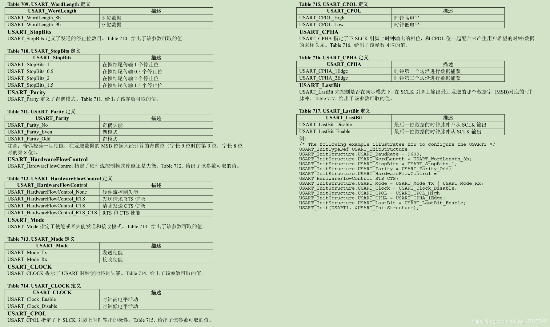

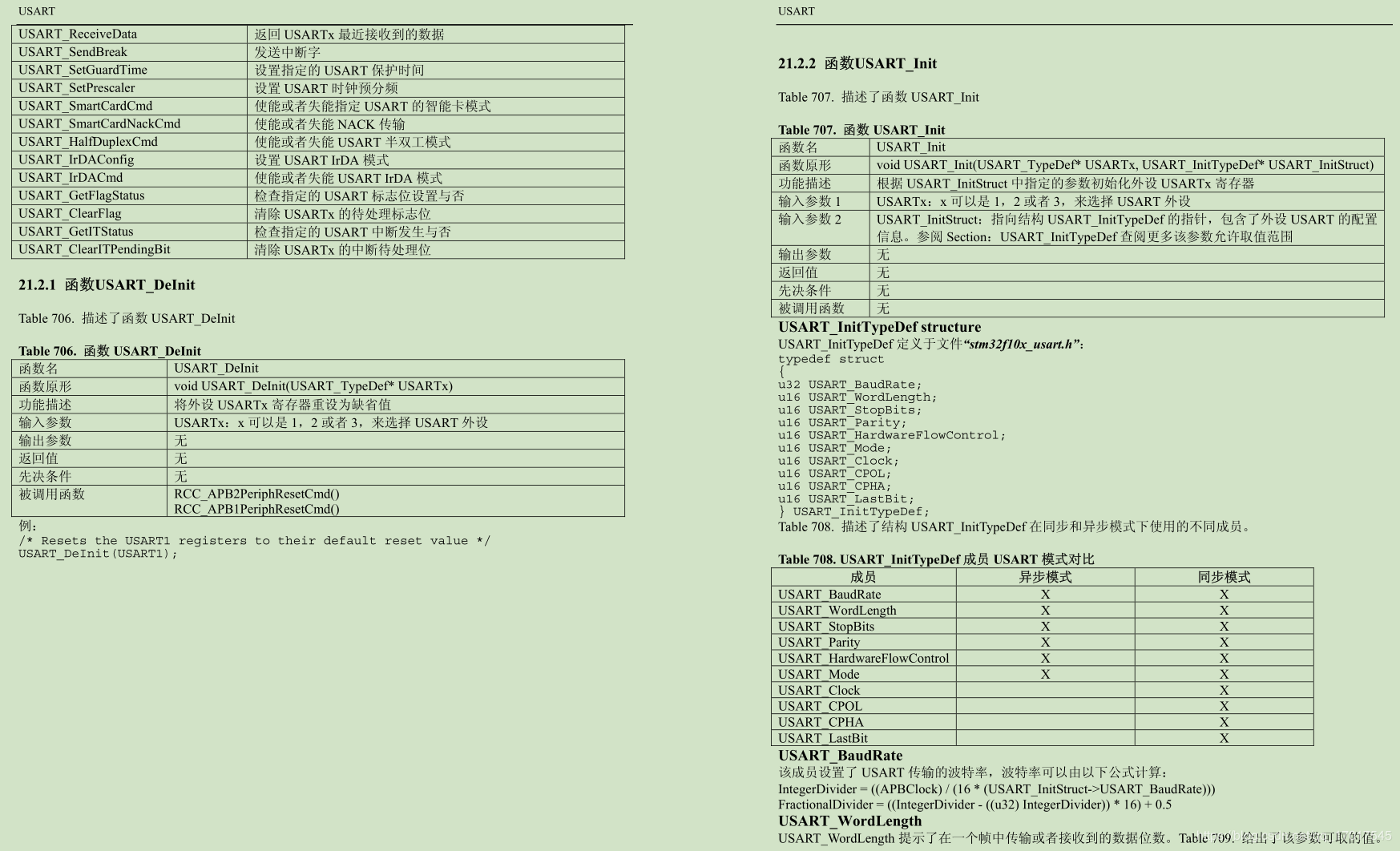

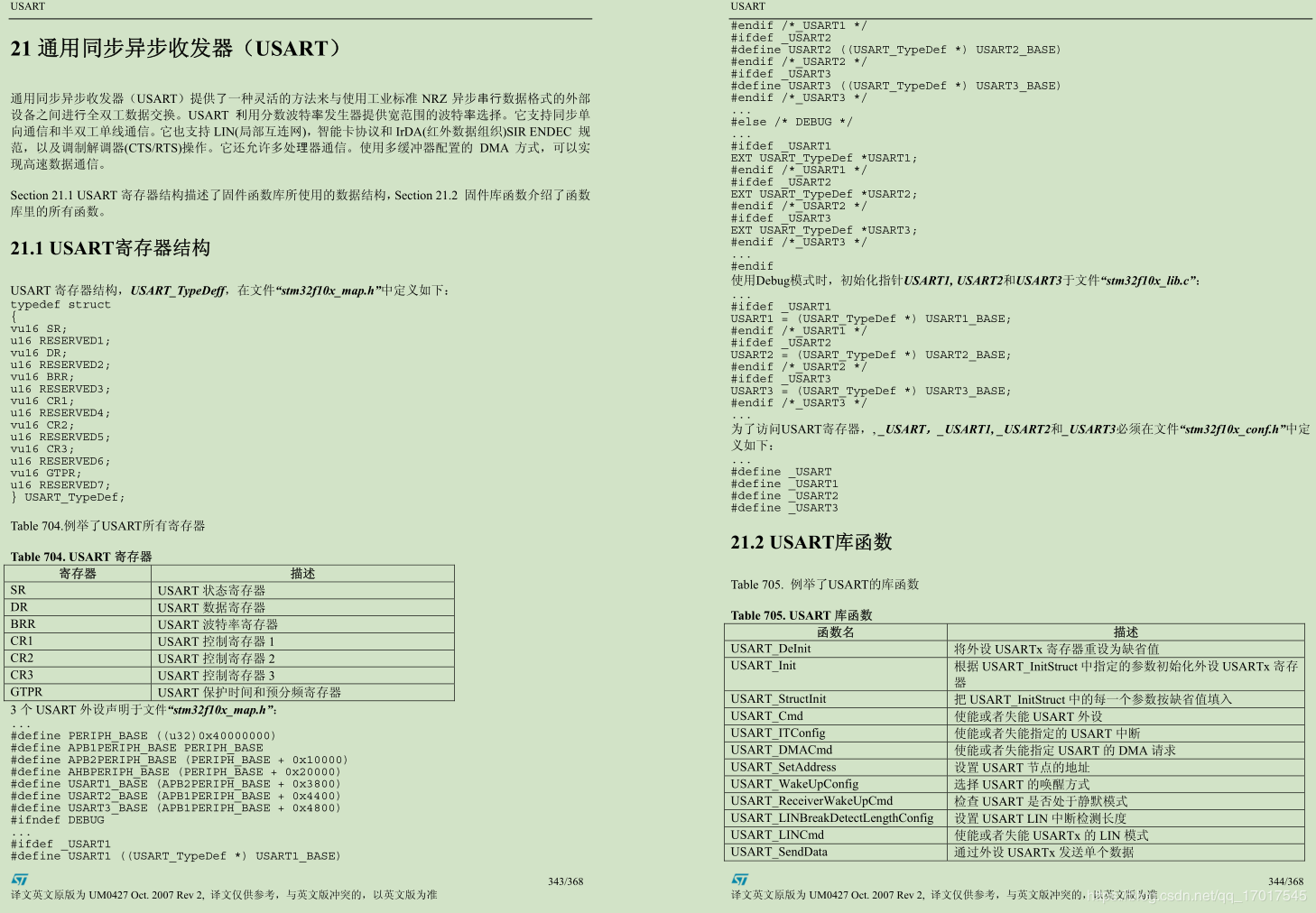

下面以同步异步收发器(USART)来大概介绍库函数的应用
在这里插入图片描述
在这里插入图片描述
在这里插入图片描述

void USART_Configuration(u32 BaudRate)
USART_InitTypeDef USART_InitStructure; //声明一个结构体
USART_InitStructure.USART_BaudRate = BaudRate; //波特率
USART_InitStructure.USART_WordLength = USART_WordLength_8b; //字长8位
USART_InitStructure.USART_StopBits = USART_StopBits_1; //1个停止位
USART_InitStructure.USART_Parity = USART_Parity_No; //没有停止位
USART_InitStructure.USART_HardwareFlowControl = USART_HardwareFlowControl_None; //不需要硬件控制流
USART_InitStructure.USART_Mode = USART_Mode_Tx | USART_Mode_Rx;  //TX/RX、发送接收使能
USART_Init(USART1, &USART_InitStructure);
USART_Cmd(USART1, ENABLE);
//stm32f10x_usart.h
/* Exported types ------------------------------------------------------------*/
/* USART Init Structure definition */
typedef struct
  u32 USART_BaudRate; // 设置了USART传输的波特率 ;
  u16 USART_WordLength; // 提示了在一个帧中传输或者接收到的数据位数 ;
  u16 USART_StopBits; // 定义了发送的停止位数目 ;
  u16 USART_Parity;   // 定义了奇偶模式 ;
  u16 USART_Mode;   // 指定了使能或者失能发送和接收模式 ;
  u16 USART_HardwareFlowControl;  // 指定了硬件流控制模式使能还是失能 ;
} USART_InitTypeDef;
