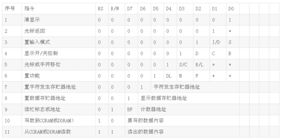

1602液晶模块内部的控制器共有11条控制指令,如表所示:
image.png?imageView2/2/w/550
控制命令表
(1)清屏指令

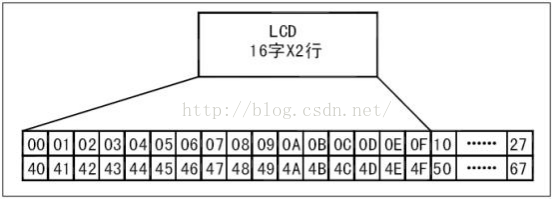

      DDRAM就是显示数据RAM,用来寄存待显示的字符代码。共80个字节,其地址和屏幕的对应关系如下表:
也就是说想要在LCD1602屏幕的第一行第一列显示一个“A”字,就要向DDRAM的00H地址写入“A”的代码就行了。但具体的写入是要按LCD模块的指令格式来进行的,例如第二行第一个字符的地址是40H,那么是否直接写入40H就可以将光标定位在第二行第一个字符的位置呢?这样不行,因为写入显示地址时要求最高位D7恒定为高电平1所以实际写入的数据应该是01000000B(40H)+10000000B(80H)=11000000B(C0H)。
      一行有40个地址,在1602中我们就用前16个就行了。第二行也一样用前16个地址。对应如下: DDRAM地址与显示位置的对应关系如上图。

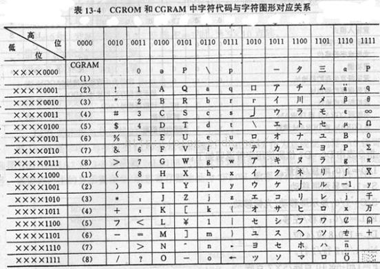

      1602液晶模块内部的字符发生存储器(CGROM)已经存储了160个不同的点阵字符图形,如图10-58所示,这些字符有:阿拉伯数字、英文字母的大小写、常用的符号、和日文假名等,每一个字符都有一个固定的代码,比如大写的英文字母“A”的代码是01000001B(41H),显示时模块把地址41H中的点阵字符图形显示出来,我们就能看到字母“A”
