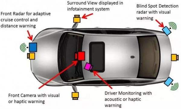

①后置摄像头+超声波距离传感器这项配置在现售车辆上早已不再新鲜,倒车时它能用警报声提醒我们车辆离周边物体还有多远。
在这套新系统中,后置摄像头能让司机看清车辆后方情况,而机器视觉算法则负责探测车辆后方物体或马路牙子。超声波距离传感器则是辅助设备,它能在在没有任何照明的夜晚帮司机顺利倒车入库。
②前置摄像头+多模前置雷达能产生意想不到的效果。前置雷达能探测到150米范围内物体的移动速度和距离,而且它几乎不受天气情况影响。摄像头则负责发现并辨别前方物体,比如读取街道上的交通标识和红绿灯。
虽然一些ADAS功能只靠单个传感器或独立系统就能实现,但一旦遇到不可预知的情况,车辆就会变得手忙脚乱。反观能支持更复杂自动驾驶功能的传感器融合,就可大幅降低车辆的误报和漏报率。

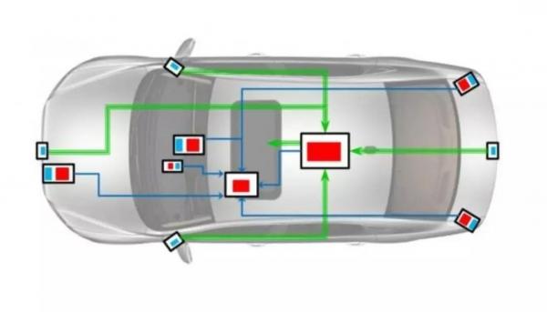

①分布式:先对各个独立传感器所获得的原始数据进行局部处理,然后再将结果送入信息融合中心进行智能优化组合来获得最终的结果。分布式对通信带宽的需求低、计算速度快、可靠性和延续性好,但跟踪的精度却远没有集中式高。
②集中式:集中式将各传感器获得的原始数据直接送至中央处理器进行融合处理,可以实现实时融合。其数据处理的精度高,算法灵活,缺点是对处理器的要求高,可靠性较低,数据量大,故难于实现。
③混合式:混合式多传感器信息融合框架中,部分传感器采用集中式融合方式,剩余的传感器采用分布式融合方式。混合式融合框架具有较强的适应能力,兼顾了集中式融合和分布式的优点,稳定性强。
