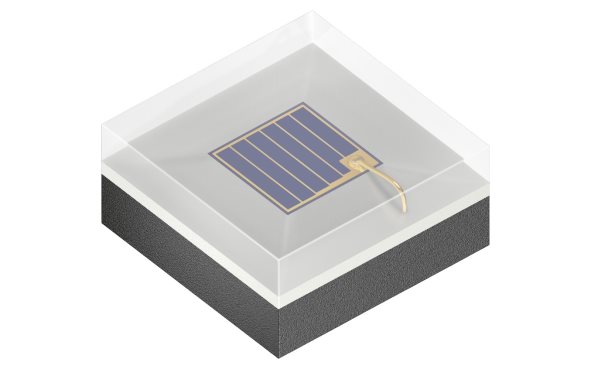

相较于大屏幕的智能手机,智能手表需要在更小的体积内实现各种智能化功能。欧司朗定制化的Oslon P1616封装尺寸仅有1.6 mm x 1.6 mm x 0.85 mm,使得SFH 4170S和SFH 4180S成为欧司朗生物识别应用领域中最小的组件。与目前市面上的同类产品相比,这两款IRED可节约50%的设计空间。
尽管尺寸迷你,这两款IRED产品在电流达1A时具有1150 mW的强大功率,辐射强度达280 mW / sr,而这对于2D人脸识别尤为重要。2D人脸识别通过扫描用户脸部的二维特征,例如鼻梁长度、眼间距、嘴部长度等,与存储在系统中的图像进行比较并识别。为了更可靠地识别细微特征,红外摄像机必须能够捕获最佳图像,因此使用大功率红外光源对面部进行均匀照亮至关重要,而这便是欧司朗IRED产品的核心优势。
根据IRED最终的使用场景,客户可以灵活选择850 nm(SFH 4170S)或
940 nm(SFH 4180S)两款产品。在SFH 4170S的波长范围内,图像传感器具有更高的灵敏度,而SFH 4180S则能够做到避免人眼可见的“红曝”效应,这也是消费电子应用中的普遍要求。
