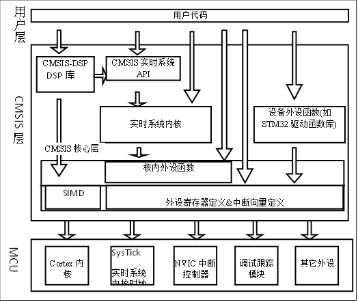

因为基于Cortex系列芯片采用的内核都是相同的,区别主要为核外的片上外设的差异,这些差异却导致软件在同内核,不同外设的芯片上移植困难。为了解决不同的芯片厂商生产的Cortex微控制器软件的兼容性问题,ARM与芯片厂商建立了CMSIS标准(Cortex MicroController Software Interface Standard)。
所谓CMSIS标准,实际是新建了一个软件抽象层。见图 91。
图 91 CMSIS架构
CMSIS标准中最主要的为CMSIS核心层,它包括了:
内核函数层:其中包含用于访问内核寄存器的名称、地址定义,主要由ARM公司提供。
设备外设访问层:提供了片上的核外外设的地址和中断定义,主要由芯片生产商提供。
可见CMSIS层位于硬件层与操作系统或用户层之间,提供了与芯片生产商无关的硬件抽象层,可以为接口外设、实时操作系统提供简单的处理器软件接口,屏蔽了硬件差异,这对软件的移植是有极大的好处的。STM32的库,就是按照CMSIS标准建立的。

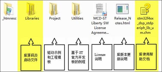

解压库文件后进入其目录:
"STM32F4xx_DSP_StdPeriph_Lib_V1.5.1"
软件库各文件夹的内容说明见图 92。
图 92 ST标准库    目录:STM32F4xx_DSP_StdPeriph_Lib_V1.5.1
    Libraries:文件夹下是驱动库的源代码及启动文件。
    Project :文件夹下是用驱动库写的例子和工程模板。
    Utilities:包含了基于ST官方实验板的例程,以及第三方软件库,如emwin图形软件库、fatfs文件系统。
    MCD-ST Liberty…:库文件的License说明。
    Release_Note.html::库的版本更新说明。
    stm32f4xx_dsp_stdperiph…: 库帮助文档,这是一个已经编译好的HTML文件,主要讲述如何使用驱动库来编写自己的应用程序。说得形象一点,这个HTML就是告诉我们:ST公司已经为你写好了每个外设的驱动了,想知道如何运用这些例子就来向我求救吧。不幸的是,这个帮助文档是英文的,这对很多英文不好的朋友来说是一个很大的障碍。但这里要告诉大家,英文仅仅是一种工具,绝对不能让它成为我们学习的障碍。其实这些英文还是很简单的,我们需要的是拿下它的勇气。
在使用库开发时,我们需要把libraries目录下的库函数文件添加到工程中,并查阅库帮助文档来了解ST提供的库函数,这个文档说明了每一个库函数的使用方法。

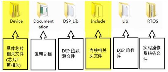

STM32F4xx_DSP_StdPeriph_Lib_V1.5.1LibrariesCMSIS文件夹下内容见图 93。
图 93 CMSIS文件夹内容目录:LibrariesCMSIS
其中Device与Include中的文件是我们使用得最多的,先讲解这两个文件夹中的内容。

2.    Device文件夹
在Device文件夹下的是具体芯片直接相关的文件,包含启动文件、芯片外设寄存器定义、系统时钟初始化功能的一些文件,这是由ST公司提供的。

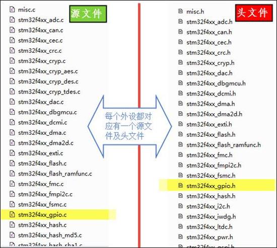

进入libraries目录下的STM32F4xx_StdPeriph_Driver文件夹,见图 94。
图 94 外设驱动
STM32F4xx_StdPeriph_Driver文件夹下有inc(include的缩写)跟src(source的简写)这两个文件夹,这里的文件属于CMSIS之外的的、芯片片上外设部分。src里面是每个设备外设的驱动源程序,inc则是相对应的外设头文件。src及inc文件夹是ST标准库的主要内容,甚至不少人直接认为ST标准库就是指这些文件,可见其重要性。
在src 和inc文件夹里的就是ST公司针对每个STM32外设而编写的库函数文件,每个外设对应一个 .c 和 .h 后缀的文件。我们把这类外设文件统称为:stm32f4xx_ppp.c 或stm32f4xx_ppp.h文件,PPP表示外设名称。如在上一章中我们自建的stm32f4xx_gpio.c及stm32f4xx_gpio.h文件,就属于这一类。
如针对模数转换(ADC)外设,在src文件夹下有一个stm32f4xx_adc.c源文件,在inc文件夹下有一个stm32f4xx_adc.h头文件,若我们开发的工程中用到了STM32内部的ADC,则至少要把这两个文件包含到工程里。见图 95。
图 95 驱动的源文件及头文件

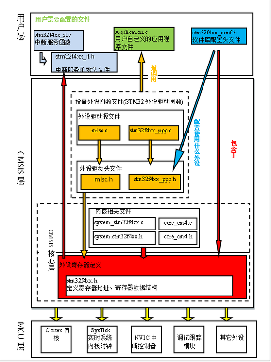

9.1.2 库各文件间的关系
前面向大家简单介绍了各个库文件的作用,库文件是直接包含进工程即可,丝毫不用修改,而有的文件就要我们在使用的时候根据具体的需要进行配置。接下来从整体上把握一下各个文件在库工程中的层次或关系,这些文件对应到CMSIS标准架构上。见图 96。
图 96 库各文件关系
图 96描述了STM32库各文件之间的调用关系,这个图省略了DSP核和实时系统层部分的文件关系。在实际的使用库开发工程的过程中,我们把位于CMSIS层的文件包含进工程,除了特殊系统时钟需要修改system_stm32f4xx.c,其它文件丝毫不用修改,也不建议修改。
对于位于用户层的几个文件,就是我们在使用库的时候,针对不同的应用对库文件进行增删(用条件编译的方法增删)和改动的文件。
