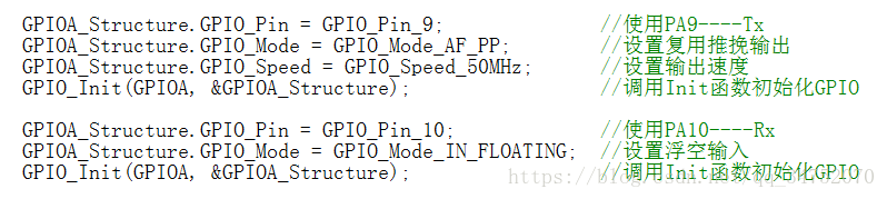

3,给GPIO结构体成员赋值,设置引脚功能,此处用的是USART1,Tx是PA9,Rx是PA10,我们要设置PA9为复用推挽输出,PA10为浮空输入。

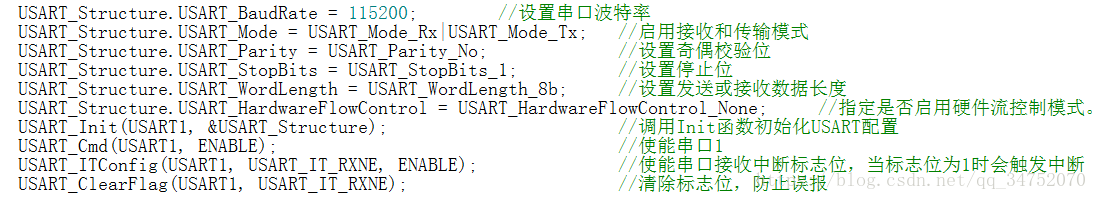

5,以上配置好之后我们就可以来配置USART了。

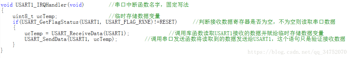

6,最后我们不能忘记了编写串口接收中断函数
将函数名字声明到头文件里以上我们的串口初始化程序就编写完毕了!
