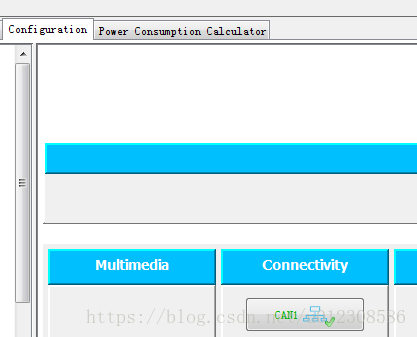

0、工程配置以及芯片选择这里就不再赘述了,最好是勾选为每个外设生成独立的.c源文件。
1、打开CAN外设。

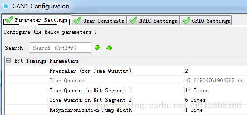

3.1配置波特率为1Mb/s。计算方法:42M/2/(14+6+1)==1M

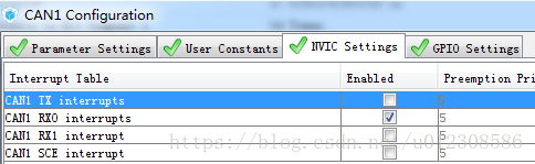

3.2、使能RX0接收中断。
到这里配置已经完成了,这里我们只配置了部分选项,其余大部分都是采用的默认配置。点击工具栏中齿轮图标,生成代码。
