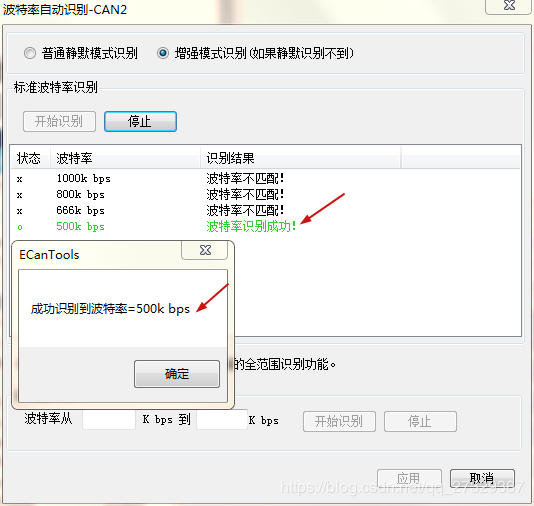

2019年10月08日 | stm32HAL库之can操作
2019-10-08 来源:eefocus
基于STM32CubeMx的CAN配置信息
volatile

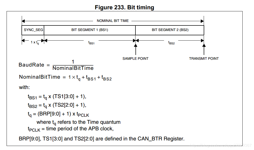

1.系统时钟APB1=36MHZ
2.CAN计算通信率计算公式,参考数据手册, CAN bit timing register (CAN_BTR) 寄存器
NominalBitTime计算公式: NominalBitTime =1 t × q +  tBS1 + tBS2
3.STM32CubeMx设置的Prescaler为8->对应BRP=7,TimeSeg1=6->对应TS1=5,TimeSeg2=2->对应TB2=2,STM32F103ZE对应APB1设置为36M,即Time for one Bit的时间为(1 + TimeSeg1+ TimeSeg2)* Prescaler/36M,--->(1+6+2)*8/36M=2us,即2000ns,500K bps
