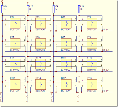

4*4的按键:行输入信号配有桑拉电阻,无按键时默认电平高电平;列扫描信号线直接接到按键列线;读键时,列扫描信号由单片机给出低电平信号(按列逐列扫描),读取行信号,从而判断具体是哪个按键;电路图大概如下:
图中,IN是键盘的列扫描线,OUT是键盘的输出的行信号线。扫描是也可以按行扫描,这时IN是行扫描线,OUT的按键输出的列信号线。我的程序是按列扫描的(行列扫描原理一样,只是行列进行了交换)。

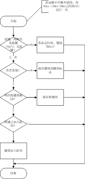

KeyProcess:这个函数即是键盘处理函数,需要被每10ms-20ms的时间调用一次的函数,在这里把它放入了看门狗定时器16ms的中断中;函数流程图和函数内容如下:
void KeyProcess()
    static char keyValue = 0xff;    //按键标识,键值
    static char addedFlag = 0;      //加入队列标志
    char keyVal = GetKey();
    if(keyVal==0xff)                //无按键
        keyValue = 0xff;
        addedFlag = 0;
        return;
    if(keyValue==0xff)              //之前状态无按键
        keyValue = keyVal;
        return;
    if(keyValue!=keyVal)            //和前次按键不同
        keyValue = keyVal;          //保存新按键值
        return;
    if(addedFlag==1)                //已加入队列
        return;
    addedFlag = 1;
    AddKeyCode(KeyCode[keyVal]);
这个函数完成按键的判断,并和上次的比较,从而判断是否是有效按键,再根据是否已经入队保存,去判断是否要保存,入队列保存按键。

4*4矩阵键盘:getkey:
char GetKey()
    P1DIR |= 0XF0;                  //高四位输出
    for(int i=0;i<4;i++)
        P1OUT = 0XEF << i;
        for(int j=0;j<4;j++)
            if((P1IN&(0x01<            {
                return (i+4*j);
    return 0xff;
这里是按列扫描,可以随意改成其他扫描方式,只要获取原始键值即可,无按键是须返回0xff。
