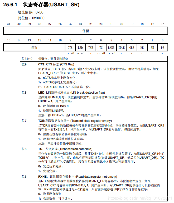

要理解STM32的USART发送中断,首先要了解两个概念:发送数据寄存器DR、移位寄存器,我们发送数据时就是把数据写入DR就不管了,硬件一旦发现DR中有数据,就会自动把DR中的数据放到移位寄存器中,然后硬件逻辑才一位一位地把数据发出去。也就是说:DR空并不意味着发送已完成,移位寄存器空才是真正的发送完成。
STM32的USART发送中断有两个:
(1)“发送完成TC”中断,意思是移位寄存器已发送完成
(2)"数据寄存器空TXE"中断,要注意这个中断!一上电数据寄存器DR中是没有数据的,所以,一旦开启TXE中断(当然,开全局中断也得是开着的),就会立即进入中断服务函数。这就指示我们:不要在初始化中开启TXE中断,而是要在打算发数据时才开。
