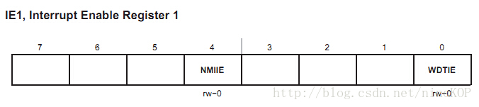

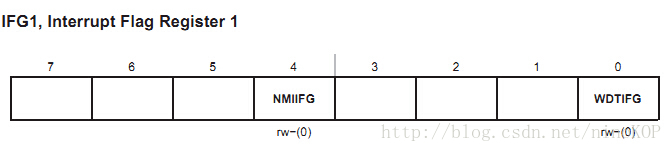

1.WDT总共有3个寄存器:WDTCTL,IE1,IFG1.
2.WDT interrupt:
看门狗有两种工作模式,watchdog mode, interval mode。
WDTIFG 置位的两种情况:在看门狗模式下发生看门狗溢出。在间隔定时模式下发生定时溢出,且全局中断使能GIE和WDTIE均开启。
WDTIFG在中断服务程序后会自动清除该标记。

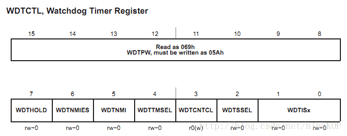

3.WDTCTL
WDTPW:必须写0x5A.
WDTHOLD:停止看门狗就设为1.
WDTNMIES: NMI下降沿为1,上升沿为0.
WDTNMI: NMI为1.
WDTTMSEL:间隔定时器模式设为1.
WDTCNTCL:通过该位来清除WDT计数器的值 通常设为1表示清除到0.
WDTSSEL:设置时钟源 ACLK(辅助系统时钟)为1,SMCLK(子系统时钟)为0.
WDTISx:设置时间间隔。0-3对应不同的分频。
