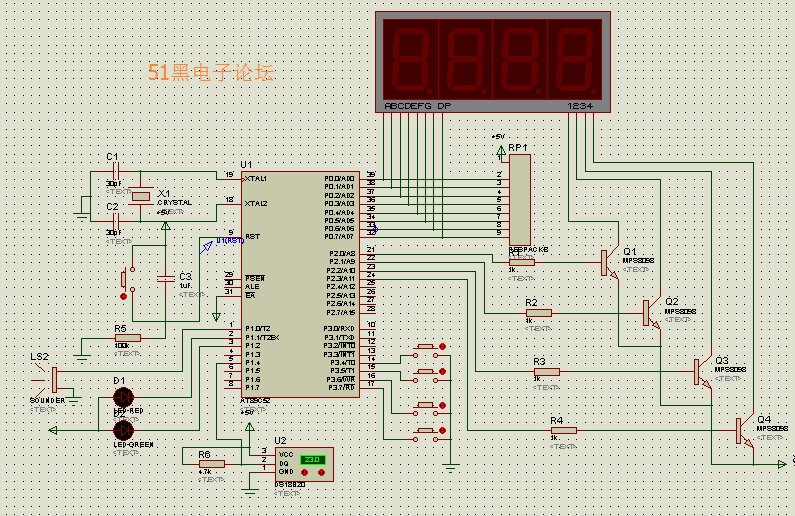

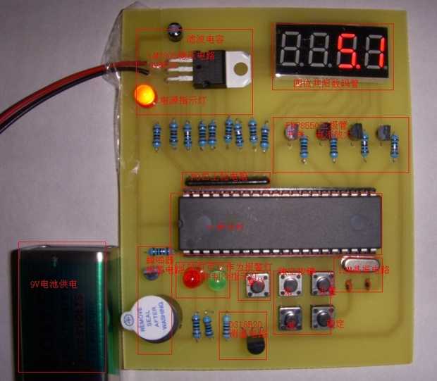

2019年10月14日 | 51单片机DS18B20温度计制作 带仿真和源码
2019-10-14 来源:eefocus
1、温度可通过调整DS18B20“+”“-”进行调整。
2、当温度超出范围,会有声光报警
3、因为在proteus中找不到三极管8550,所以拿了NPN管MSP8098代替,其原理是相同的,但程序稍做修改,位选本来用低电平,现在高电平位选。

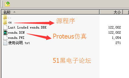

4、如何装载程序?双击单片机—program file—找到相应的hex文件。
仿真原理图如下(proteus仿真工程文件可到本帖附件中下载)
单片机源程序如下:
