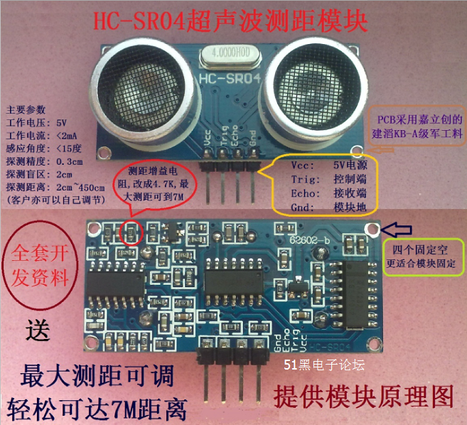

HC-SR04超声波模块说明图:
0.png?imageView2/2/w/550

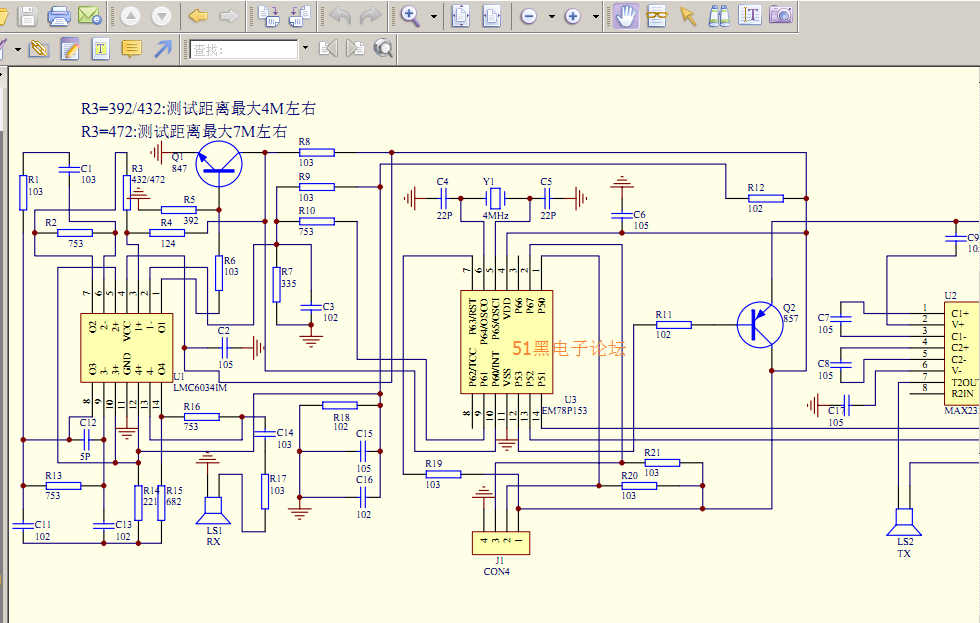

HC-SR04超声波模块电路原理图:

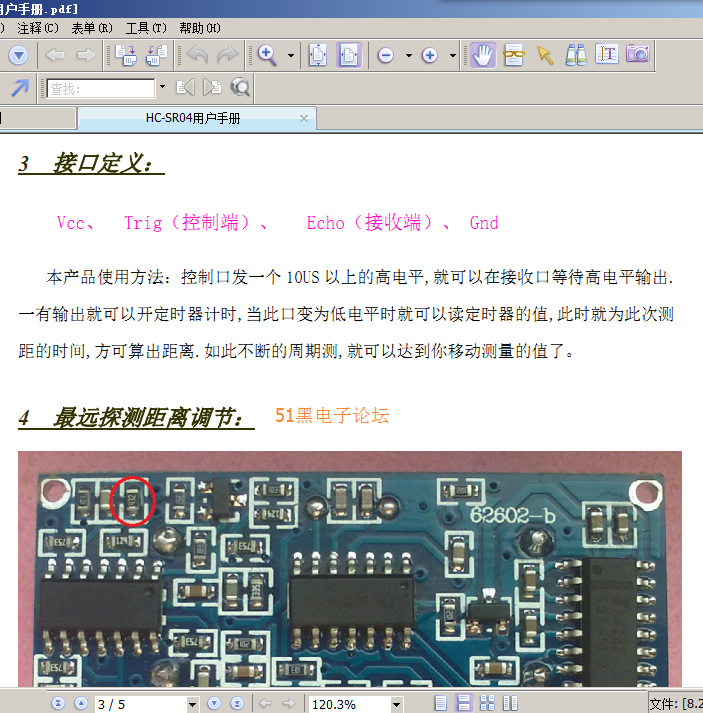

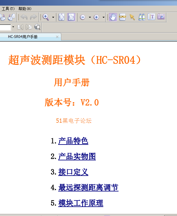

HC-SR04超声波模块pdf资料:
0.png?imageView2/2/w/5500.png?imageView2/2/w/550
