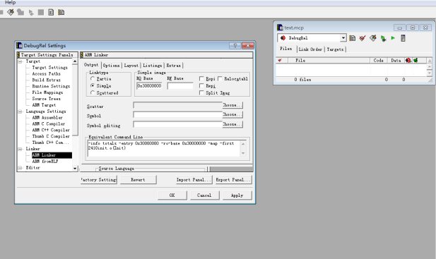

  1.   熟悉ADS1.2开发环境,正确使用仿真调试电缆进行编译、下载、调试。

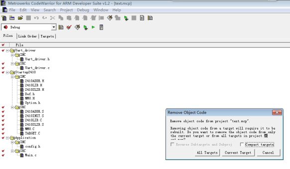

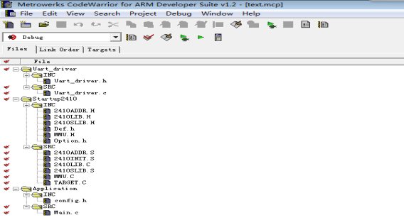

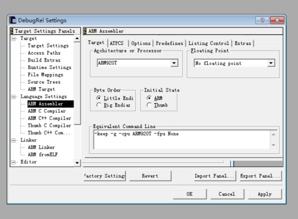

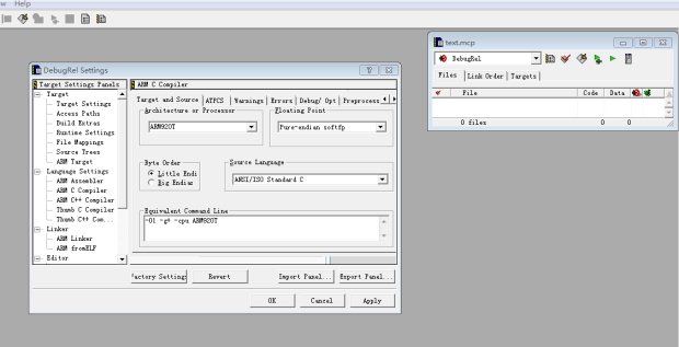

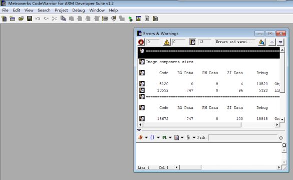

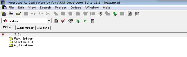

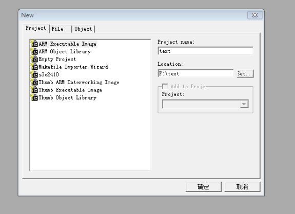

1、 新项目创建过程
2、Group的创建和文件的导入

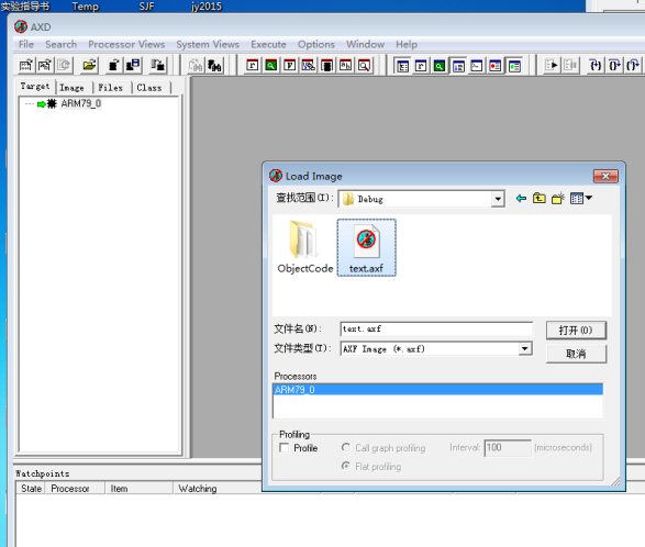

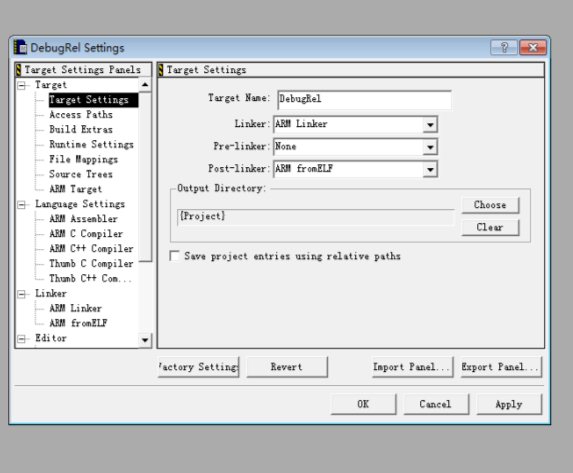

3、编译和下载

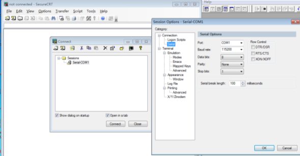

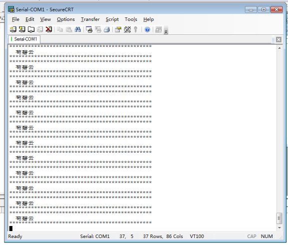

4、超级终端的设置和程序运行监视
四、实验小结
此次实验,我们初次接触了嵌入式的基本构架,从新项目的构建到程序运行,每一步都自己动手设置了一遍,从中可以发现,尽管按照实验指导书来做,还是会碰到很多问题,我们这组主要遇到的问题是之前设置好的参数在进行后面的操作时,参数会变回到原来的值,所以好多次都没有编译成功。
