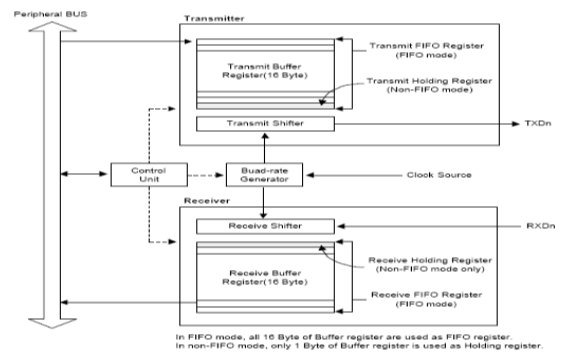

每个UART包括一个波特率发生器、一个发送器、一个接收器和一个控制单元,如图11-1所示。波特率发生器的输入可以是PCLK或者UEXTCLK。发送器和接收器包含16位的FIFO和移位寄存器,数据被送入FIFO,然后被复制到发送移位寄存器准备发送,然后数据按位从发送数据引脚TxDn输出。同时,接收数据从接收数据引脚RxDn按位移入接收移位寄存器,并复制到FIFO。

图11-1              UART方框图

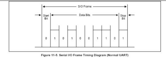

发送数据的帧结构是可编程的,它由1个起始位、5-8个数据位、1个可选的奇偶位和1-2个停止位组成,这些可以在线控制寄存器ULCONn中设定。接收器可以产生一个断点条件——使串行输出保持1帧发送时间的逻辑0状态。当前发送字被完全发送出去后,这个断点信号随后发送。断点信号发送之后,继续发送数据到Tx FIFO(如果没有FIFO则发送到Tx保持寄存器)。

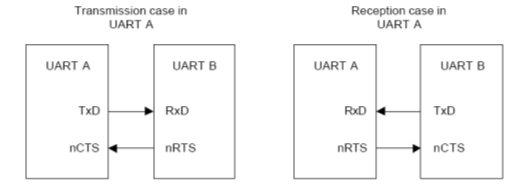

自动流控制(AFC)

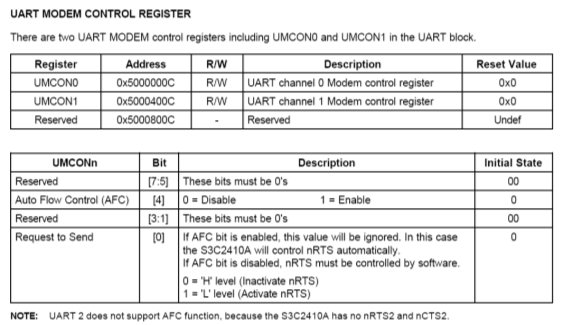

UART0和UART1通过nRTS and nCTS信号支持自动流控制,例如连接到外部UART时。如果用户希望将UART连接到一个MODEM,可以在UMCONn寄存器中禁止自动流控位,并且通过软件控制nRTS信号。
在AFC时, nRTS 由接收器的状态决定,而nCTS信号控制发送器的操作。只有当nCTS信号有效的时候(在AFC时,nCTS意味着其它UART的FIFO准备接收数据)UART发送器才会发送FIFO中的数据。在UART接收数据之前,当它的接收FIFO多于2字节的剩余空间时nRTS必须有效,当它的接收FIFO少于1字节的剩余空间时nRTS必须无效(nRTS意味着它自己的接收FIFO开始准备接收数据)。
图11-2              UART AFC接口
注:UART2不支持AFC功能,因为S3C2410没有nRTS2 和 nCTS2。

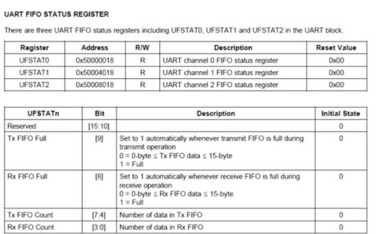

  • 检查UFSTATn寄存器中Rx FIFO的值。如果值小于15,用户必须将UMCONn[0]置1(nRTS生效),如果大于等于15,用户必须将UMCONn[0]清0(nRTS无效)。
  • 重复第2步。
通过FIFO操作Tx
  • 选择发送模式(中断还是DMA模式)。
  • 检查UMCONn[0]的值,如果为1,写数据到Tx FIFO

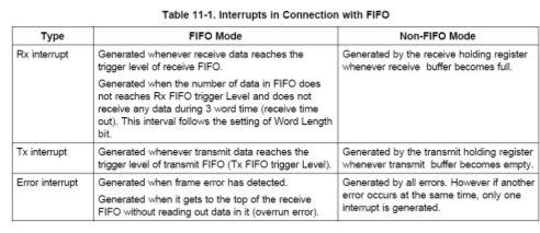

中断/DMA请求的产生

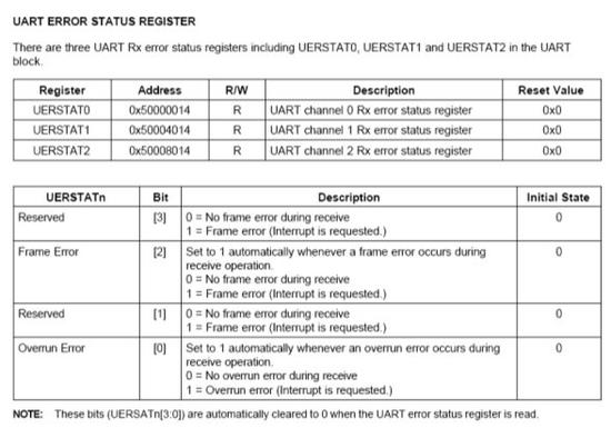

每个UART有5个状态(Tx/Rx/Error)信号:溢出错误、帧错误、接收缓冲满、发送缓冲空和发送移位寄存器空。这些状态体现在UART状态寄存器中的相关位(UTRSTATn/UERSTATn)。
溢出错误和帧错误与接收错误状态相关,每个错误可以产生一个接收错误状态中断请求,如果控制寄存器UCONn中的receive-error-status-interrupt-enable位被置1的话。如果探测到一个receive-error-status-interrupt-enable位,通过读UERSTSTn的值可以识别这一中断请求。
控制寄存器UCONn的接收器模式为1(中断或者循环检测模式):当接收器在FIFO模式下将一个数据从接收移位寄存器写入FIFO时,如果接收到的数据到达了Rx FIFO的触发条件,Rx中断就产生了。在无FIFO模式下,每次接收器将数据从移位寄存器写入接收保持寄存器都将产生一个RX中断请求。
如果控制寄存器的接收和发送模式选择为DMAn请求模式,在上面的情况下则是DMAn请求发生而不是RX/Tx中断请求产生。

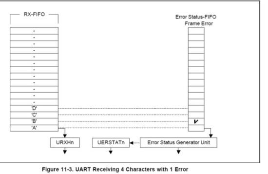

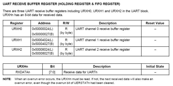

UART错误状态FIFO
UART除了Rx FIFO外还有错误状态FIFO。错误状态FIFO指示接收到的哪个数据有错误。只有当有错误的数据准备读出的时候才会产生错误中断。要清除错误状态FIFO,URXHn和UERSTATn必须被读出。
例如:假设UART Rx FIFO顺序接收到ABCD4个字符,在接收B的时候发生了帧错误。事实上UART接收错误并未产生任务错误中断,因为错误的数据B还没有被读出,只有当读B字符的时候才会发生错误中断。图11-3描述了这一例子。

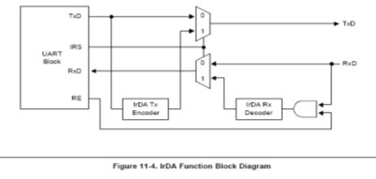

红外(IR)模式
UART支持红外 (IR)接收和发送,可以通过设置UART线控制寄存器ULCONn的Infra-red-mode位来进入这一模式。图11-4阐述了如何实现IR模式。
在IR发送模式下,发送脉冲的比例是3/16——正常的发送比率(当发送数据位为0的时候);在IR接收模式下,接收器必须检测3/16的脉冲来识别0值(见图11-6和11-7所示的帧时序)。

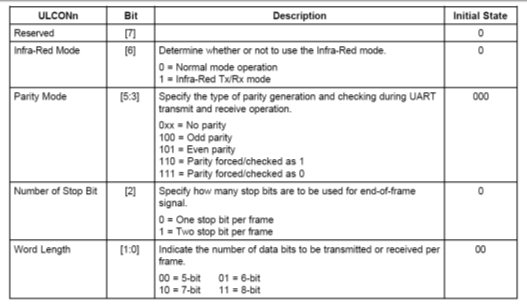

UART线控制寄存器ULCONn
有3个UART线控制寄存器:ULCON0, ULCON1, and ULCON2

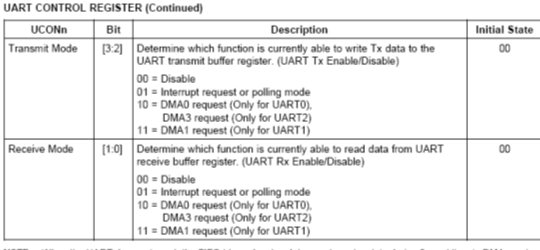

UART控制寄存器UCONn
有3个UART控制寄存器:UCON0, UCON1, and UCON2
注意:DMA接收有FIFO模式下,当UART没有达到FIFO触发条件而且3个字时间没有接收到数据时,Rx中断会产生,用户应该检查FIFO的状态并读出其它数据。

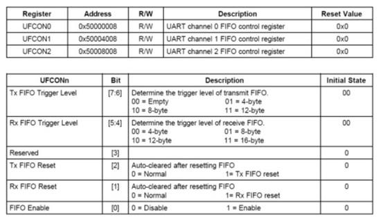

UART FIFO控制寄存器UFCONn
