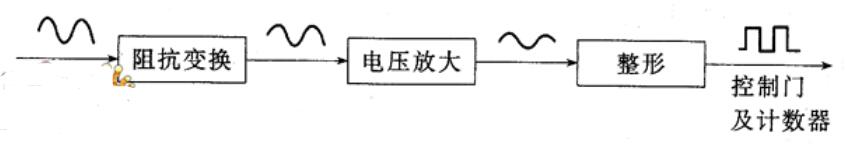

  (1)输入电路 电子计数器的输入电路主要有三个作用,一是阻抗变换,二是电压放大,三是整形,所以它有三个组成部分,输入电路作用示意图如图1所示。阻抗变换的目的是通过提高输入端的阻抗来减小对被测信号源的分流,常用晶体管射极跟随器或场效应管源极跟随器来实现。电压放大采用输入放大器,它们除需具有一定的放大倍数外,还需要有较宽的通频带,以保证电子计数器有一定的灵敏度和测量范围。整形电路的作用是对被测量整形,使输至比较电路入口的波形规整化,成为前、后沿较陡的矩形脉冲,以保证计数电路能被可靠地触发,整形电路常用施密特触发器来实现。

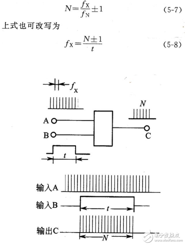

  (2)比较电路 电子计数器的比较电路是由一个与门电路来实现被测信号(如频率)与标准时间信号的比较的,频率-数字转换波形示意图如图2所示。若在图中A端加上被测频率Λ的信号,在B端加标准时间为t(又称间门时间)的信号,则C端输出的脉冲数为N
电子计数器工作原理_电子计数器组成及各部分功能
  图2 频率-数字转换波形示意图
  (5-7)与或(5-8)中±1是考虑到被测信号周期T与标准时间t在相位上可能会不同步的最坏情况下产生的误工差。
  由此,N反映了被测频率fx,电路实现了频率-数字转换。例如,在t=0.1s时间内,计数器计下了1000个脉冲数,则

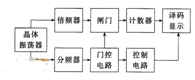

  (3)时间基准电路(时基电路) 电子计数器是用比较法进行测量的,也就是将被测信号与一系列标准时间信号进行比较。例如,测量频率时用的标准时间信号(时标信号)是一系列闸门时间,如1ms、10ms、100ms、1s、10s等。电子计数器能否正常工作以及测量精度的高低,与标准时间信号有着直接关系。所以,对标准时间信号的要求,一是要有高精度,二是能多组送出。要满足这些要求,可采用高精度、置于恒温槽中的石英晶体振荡器来产生标准时间信号,并采用倍频或分频器,将标准时间信号分成一系列的时基信号。例如,七级十分频器能将1MHz的标准频率分为100kHz、1OkHz、1kHz、10OHz、10Hz、1Hz和0.1Hz(相应的闸门时间分别为10μs,100μs、100ms、1ms、10ms、10ms、1s、10s),然后,再根据需要通过选择电路送出。
  由上可知,时间基准电路由石英晶体振荡器、倍频或分频电路及闸门时间选择电路组成。图3是某电子计数器产生标准时间信号的方框图。显然,石英晶体振荡器是其核心部分,是总信号源。

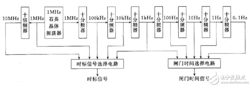

  (6)自校 自校是电子计数器对其内部基准信号源进行测量的一种功能,可借以检查自身的逻辑功能是否正常。自校和测频率的原理相同,计数器的读数即为频率数。闸门时间可以采用不同值,只是被测信号不是外加的,而是取自计数器内部的标准时间信号,即标准时间信号由石英晶体振荡器经分频器或倍频器提供。如取闸门时间为1s,而传送的标准时间信号是周期为10s的信号,则自校的读数为1000000,表示标准时间信号频率为1MHz,自校原理方框图如图4所示。
