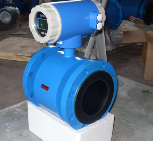

电磁流量计由传感器和转换器两部分构成。它是基于法拉第电磁感应定律工作的,用来测量电导率大于5μS/cm导电液体的体积流量,是一种测量导电介质体积流量的感应式仪表。
电磁流量计的安装要求及特点
流量计装置时注意事项:
a、装置尺度一定要核算准确,不然简单走漏或装置不上。
b、流体流向有必要与传感器表面上的流向箭头坚持一致。
c、流量计的电极轴线有必要近似水平,不然影响丈量精度。
d、传感器两头的法兰有必要坚持平行不然简单走漏。
e、为了防止在装置后形成旋涡活动,应确保技术配管、密封件、流量计同轴衔接不能错开。
f、装置流量计时,禁止在紧靠流量计法兰处电焊施工,防止烧伤流量计面料。
g、对不一样性质的技术管道,应选用相应的接地方法(见传感器接地)。
h、关于腐蚀性介质,最佳应垂直装置,被测介质自下往上活动,这样可以防止固体颗粒在流量计管道中堆积,使面料腐蚀均匀,延伸使用寿命。
i、关于丈量管口径大于200mm,为了方便,可选用伸缩头
仪表特点
1、测量管内无阻流件,压力损失为零,不易堵塞。
2、只要合理选用电极及衬里材料,即可达到耐腐蚀、耐磨损的要求。
3、测量结果与液体的压力、温度、密度、粘度、电导率(不小于zui低电导率)等物理参数基本无关,不受环境影响,所以测量精度高、工作稳定、可靠。
4、采用现代模拟信号转换技术和高性能超大规模集成芯片,对信号进行隔离、滤波、放大及数字处理。显示测量结果。
5、具有测量值断电保护及过量程报警功能,可对传感器内流体的流向进行设置,因而传感器安装不受液体流动方向限制,可实现双向测流。
6、采用带背光点阵式双排流量显示器,同时显示瞬时流量、累积流量,并能显示工作状态、参数、计量单位等。
7、电磁流量计的量程范围宽(最大流量/最小流量),正常适用范围20∶1,一般30∶1或更大。
8、仪表配置有多种输出功能、可与计算机、单元组合仪表配套,可完成打印、通讯和联网的要求。
