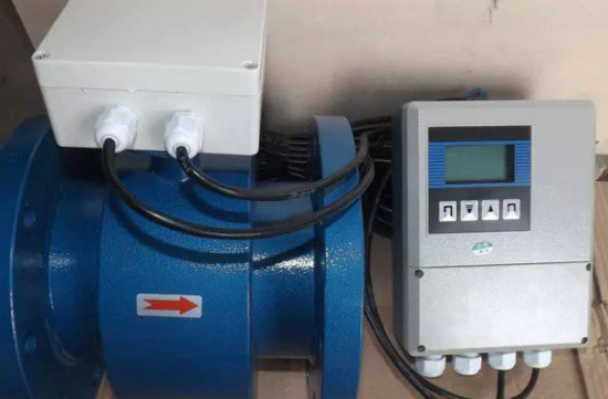

2019年10月24日 | 分体式电磁流量计的工作原理和特点
2019-10-24 来源:eefocus
工作原理
分体式电磁流量计测量原理是基于法拉第电磁感应定律,分体型电磁流量计由传感器和转换器组成,传感器安装在测量管道上,转换器被安装在离传感器30米内或100米内的场合,两者间由屏蔽电缆连接。分体式电磁流量计传感器主要组成部分是:测量管、电极、励磁线圈、铁芯与磁轭壳体。主要用于测量封闭管道中的导电液体和浆液中的体积流量。如水、污水、泥浆、纸浆、各种酸、碱、盐溶液、食品浆液等,广泛应用于石油、化工、冶金、纺织、食品、制药、造纸等行业以及环保、市政管理,水利建设等领域测量高温,高湿,不便观察的环境。
分体式电磁流量计的工作原理和特点
产品特点
分体式电磁流量计全数字量处理,抗干扰能力强,测量可靠,精度高、流量测量范围可达150:1超低EMI开关电源,适用电源电压变化范围大,抗EMI性能好。采用16位嵌入式微处理器,运算速度快,精度高,可编程频率低频矩形波励磁,提高了流量测量的稳定性,功耗低。采用SMD器件和表面贴装(SMT)技术,电路可靠性高。管道内无可动部件,无阻流部件,测量中几乎没有附加压力损失。在现场可根据用户实际需要在线修改量程。测量结果与流速分布,流体压力,温度、密度、粘度等物理参数无关。高清晰度背光LCD显示,全中文菜单操作,使用方便,操作简单,易学易懂。具有RS485、RS232、Hart和Modbus等数字通讯信号输出。(选配)具有自检与自论断功能。小时总量计录功能,以小时为单位记录流量总量,适用于分时计量制(选配)内部具有三个积算器可分别显示正向累计量反向累计量及差值积算量,内部设有不掉电始终,可记录16次掉电时间。(选配)红外手持操作器,115KHZ通讯速率,远距离非接触操作转换器所有功能(选配)。
