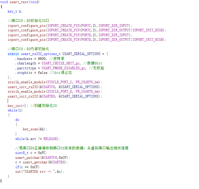

学习单片机串口程序时,我们经常会写一个串口自发自收程序,来测试硬件以及我们编写的程序;
自发自收很简单,只需要将串口的RXD与TXD两个IO短接就行;
而我们的XMEGA片上的串口非常丰富;

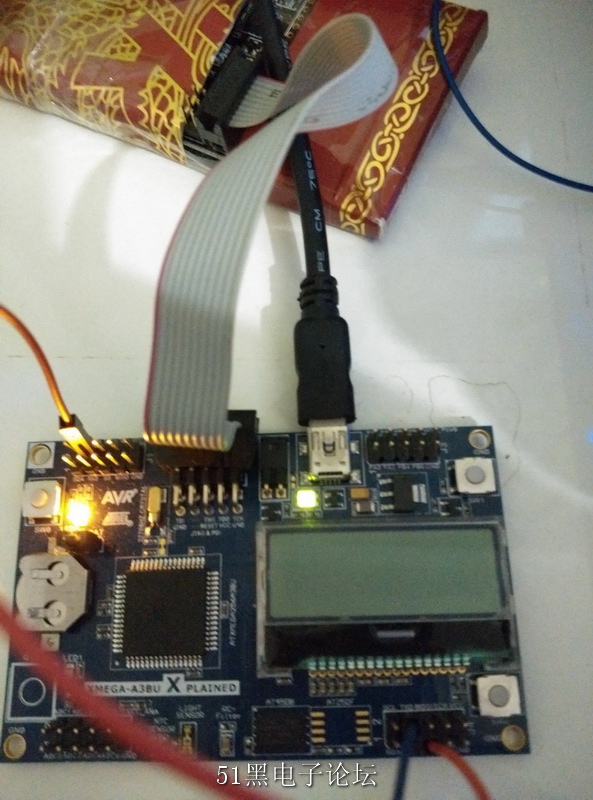

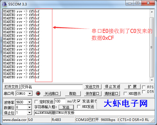

我将串口C0的TXD与串口E0的RXD用杜邦线链接起来,如果E0正确收到了C0发来的数据,便在虚拟串口输出相关信息虽然串口通信是一个简单而古老的通信协议,而且串口与PC直接通信越来越多地被USB代替,
但是,大量的应用仍然直接或间接地通过串口通信来完成,因此它的重要性是不言而喻的
相关图片与代码如下    ------>
